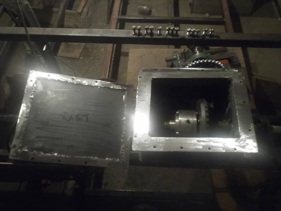

    diferansiyelin kapağı bu yüzeye oturacak
     go-kart yapalım
    diferansiyel kapağı
     go-kart yapalım
    pürüzsüzleştirildi
     go-kart yapalım

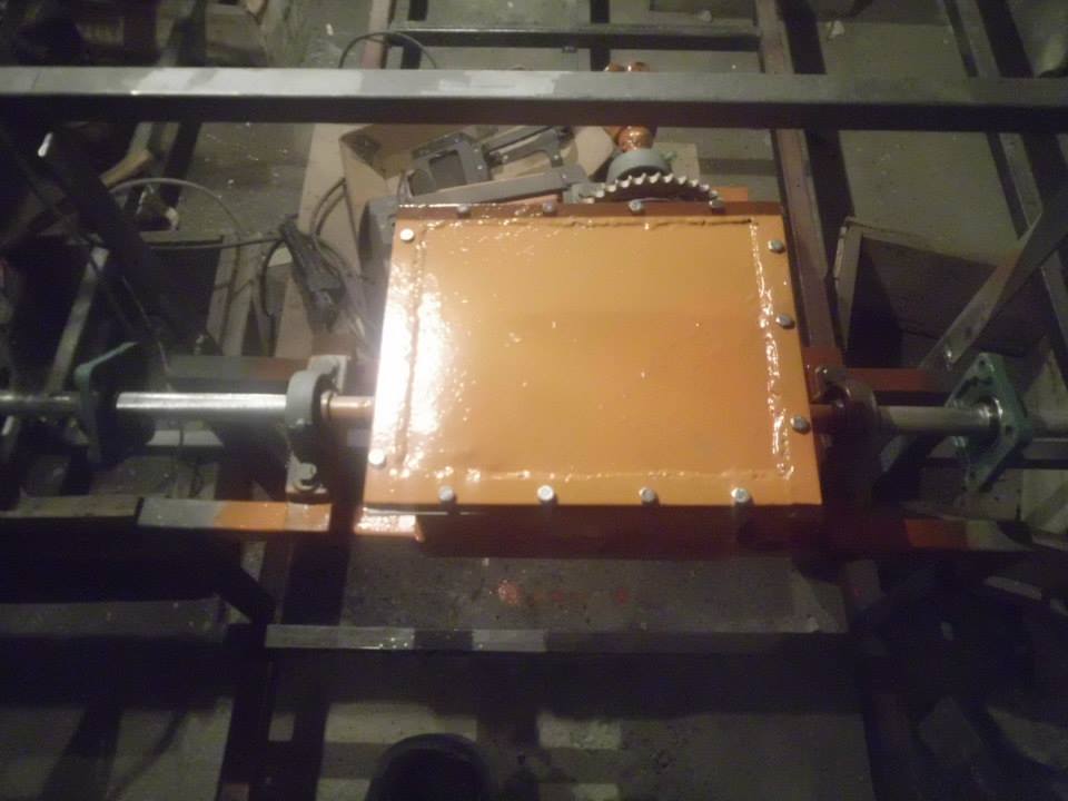

    kapak turuncuyla boyandı
     go-kart yapalım
  • diferansiyel turuncuyla boyandı
     go-kart yapalım

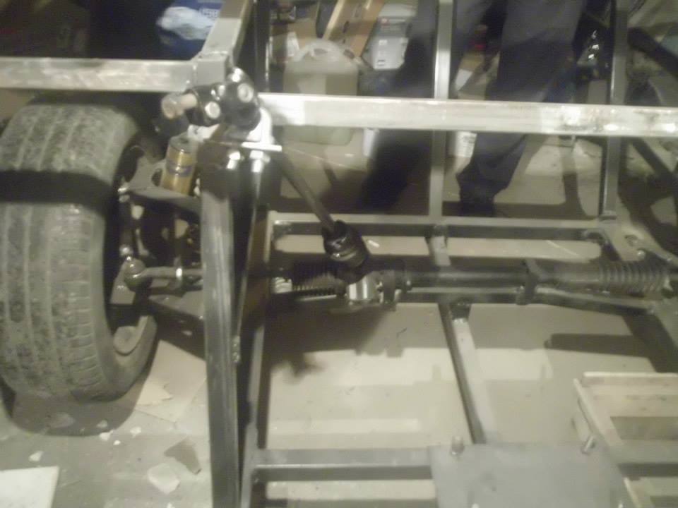

    direksiyon mili sabitleniyor
     go-kart yapalım
     go-kart yapalım
    diferansiyel kutusu kapağı yerine takılıyor. içine diferansiyel yağı eklendikten sonra sıvı conta çekildikten sonra tam sabitlemesi yapılacak
     go-kart yapalım
