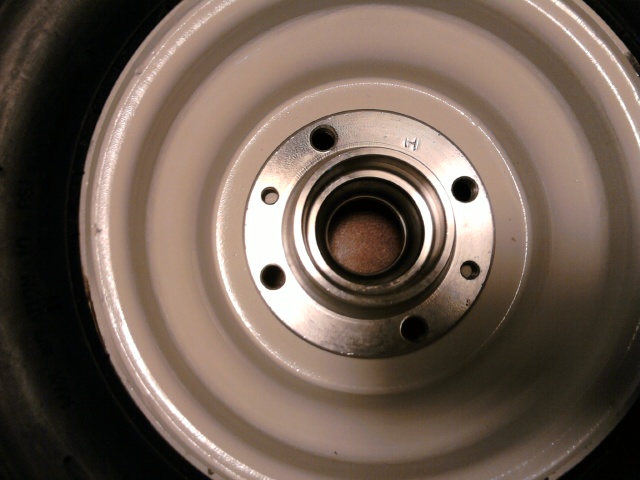

    ekte resimleri bulunan jantlı lastik takımı satılıktır!kolay gelsin.not:
    arkalar Duro marka, 18*8.5*8 inç jant+lastik Taiwan malıdır.(fiat 131 kuş serisi, porya şık diye uyar!)
    önler Nanco marka(Taiwan), 13*6.5*6 inç jantlar yerli, çift rulmanlı, aks çapı 25 mm.dir.
    lastiklerin tamamı HF 224 model, arazi tipi baklava desenlidir!
    takım halinde satılıktır!Takım olarak(2 adet ön+2 adet arka) 390 tl.saygılar....

  • Benim jantlar 10'' ama neden uymadı delikler anlamadım.

  • Mücteba kardeşim sana önceden de bu konuda bilgi vermiştim, sağolasın ama cevap bile vermemiştin
    .ben gene de seni ve diğer arkadaşları aydınlatmak için akşam akşam bununla uğraştım.jantlar 8 inç. poryalar orjinal 131 kuş serisi.bakalım birbirine şık diye uymuşmu?saygılar...

  • Cevap vermemişsem görmemişimdir. Her gün takip ediyorum ama kaçırmış olabilirim Alev.
    Demek ki; 8'' ile 10'' arasında, delik merkezlerinde farklılık var.
    Üşenmemişsin ve takmışsın yerine, sağol.
  • arkadaşım, farklılık yok, senin almış olduğun poryalar düz porya yani rulmanları düz rulman, diğer uygun olanı ise konik rulmanlı porya 131 kuş serisi .....
