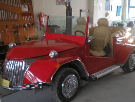

  • Ankara Guvercinlik Endustri Meslek Lisesi, geçeçn sene ürettigi klasik gorunumlu bir otomobilin ardindan, bu sene de farkli bir konseptte çöl ve arazi ortamlarina yonelik acik govdeli ve sicaga dayanikli bir araç uretti. Araca ORUMCEK adi verildi. Araci yapan ekip, proje çizilmeden dogaclama bir imalat gerceklestirdiklerini beyan etmis. Su an bu araç Ankara AKM'de bir sergi kapsaminda halka tanitiliyor.
