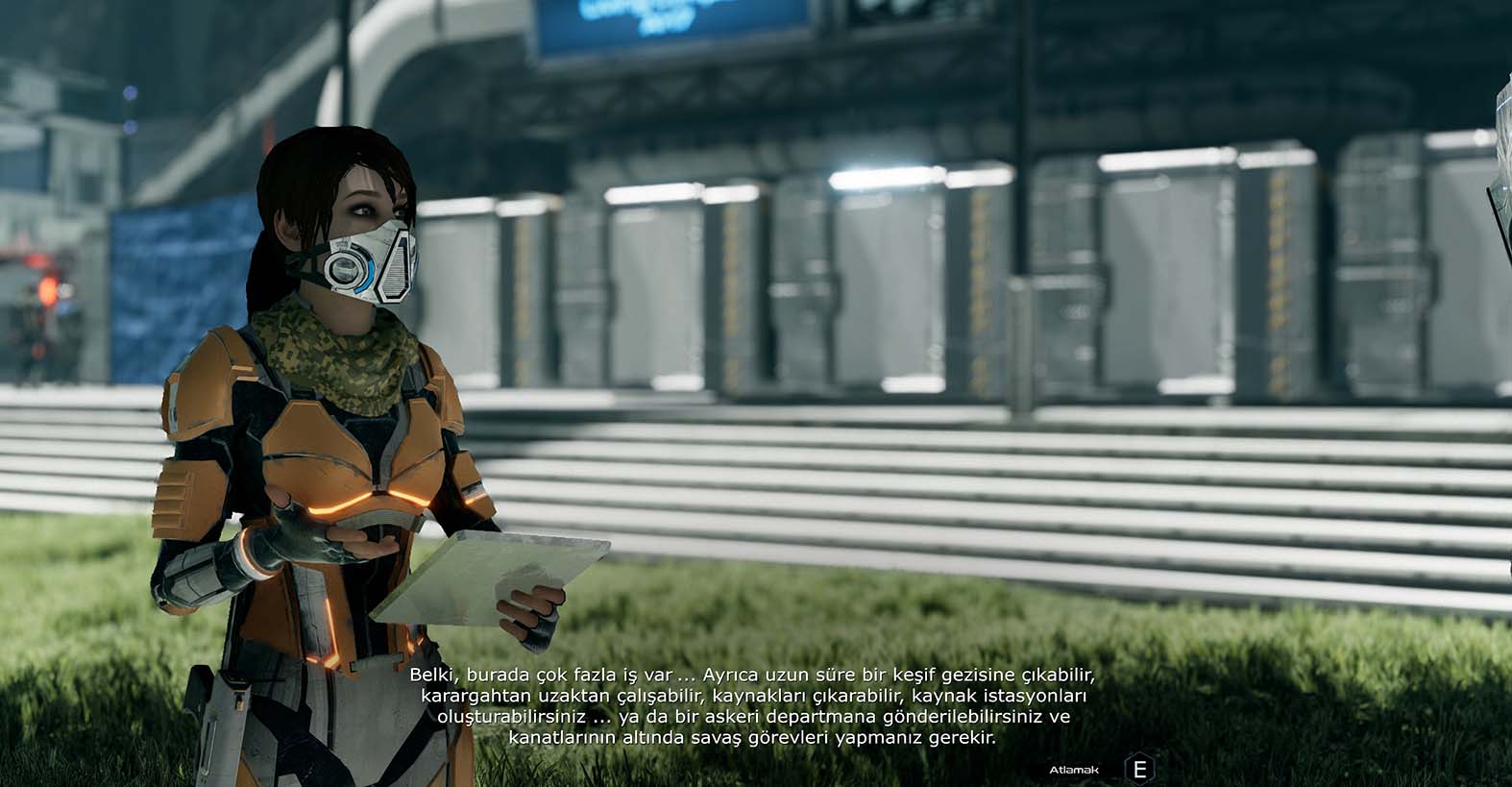

  • Güncel IL2CPP Kurulum Adımları (BepInEx yöntemi)
    Arkadaşlar, sonunda güncel, çalışan kurulum adımlarını buldum ve AI Olympius oyununda başarıyla çalıştı.
    1- Oyunun IL2CPP mi Mono mu olduğunu kontrol et.
    OyunAdı_Data\il2cpp_data\Metadata\global-metadata.dat dosyası varsa IL2CPP’dir. Yoksa büyük ihtimalle Mono’dur (ve eski ReiPatcher yöntemi geçerlidir).
    2- BepInEx 6 (IL2CPP) sürümünü indir.
    BepInEx Releases sayfasından:
    https://builds.bepinex.dev/projects/bepinex_be
    Windows 64-bit oyunlar için BepInEx_UnityIL2CPP_x64_6.x.x.zip
    32-bit oyunlar için BepInEx_UnityIL2CPP_x86_6.x.x.zip
    (Ben BepInEx-Unity.IL2CPP-win-x64-6.0.0-be.738+af0cba7.zip dosyasını indirdim.)
    İndirdiğiniz ZIP’i oyunun EXE dosyasının olduğu ana klasöre çıkarın.
    3- Oyunu bir kez çalıştır.
    Bu adım BepInEx’in BepInEx/ ve BepInEx/config/ klasörlerini oluşturmasını sağlar. İlk çalıştırmada biraz geç açılır; bu normaldir.
    4- XUnity Auto Translator (IL2CPP BepInEx paketi) indir.
    XUnity Auto Translator Releases sayfasından BepInEx_IL2CPP ibaresi olan ZIP’i indirin. Mono sürümü değil, IL2CPP olanı almalısınız.
    https://github.com/bbepis/XUnity.AutoTranslator/releases
    (Ben XUnity.AutoTranslator-BepInEx-IL2CPP-5.4.5.zip dosyasını indirdim.)
    5- XUAT dosyalarını oyuna kopyala.
    ZIP’teki tüm dosyaları yine oyunun EXE’sinin olduğu yere çıkarın. (mevcut BepInEx klasörü ile birleşecek şekilde). BepInEx/plugins içine XUAT DLL’leri otomatik yerleşir.
    6- Oyunu tekrar çalıştır.
    BepInEx/config/AutoTranslatorConfig.ini dosyası oluşur. Burada Language=tr, FromLanguage=auto gibi ayarları yapabilirsiniz. Çeviri hizmeti (Endpoint= satırı) Google, DeepL vb. seçilebilir.
    (Ben AutoTranslatorConfig.ini dosyasını not defteriyle açıp aşağıdaki ayarları yaptım.)
    Language=tr
    FromLanguage=en
    MaxCharactersPerTranslation=1000
    OverrideFont=Arial
    7- Çeviri motoru seçimi:
    GoogleTranslateV2 → en hızlı ve genelde yeterince doğru.
    DeepLFree → cümle bütünlüğü daha iyi ama biraz yavaş.
    BingTranslate → dengeli hız + kalite.
    AutoTranslatorConfig.ini dosyasını not defteriyle açıp Endpoint= satırında değiştirilebilir.
    Normal yöntemle IL2CPP oyunlar için olan kurulumun özet farkı:
    Mono oyunlar → ReiPatcher yöntemi (SetupReiPatcherAndAutoTranslator.exe)
    IL2CPP oyunlar → BepInEx 6 IL2CPP + XUAT IL2CPP paketi
    ReiPatcher’ı IL2CPP’ye kurmaya çalışırsanız çalışmaz, hatta oyunu açmayabilir.
    Eski Unity oyunları kurulum rehberi adresi aşağıda:
    https://forum.donanimhaber.com/unity-oyunlari-otomatik-ceviri-programi--146380150-8#161924792
    Gerçek Zamanlı Olarak Oyunları Türkçeye Çeviren Programlar
    Bilgi Notu: IL2CPP Unity oyunu olan World War Z VR oyununda denedim, oyun çalışmadı. Bilginiz olsun, vr oyunlarında mı çalışmıyor veya bu oyuna mahsus mu bilemiyorum.
