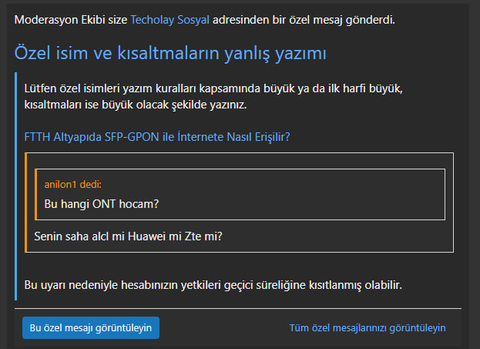

  • Tekolay da Teknopattan kalır değilmiş. 2 uyarı ile hesabımı kapatmam için en başında üye olmama sebebimi hatırlattılar. Sağolsunlar. Sanarsın TDK, Global sözlük kendileri.
    Buradan ya da özelden ya da başka forumda SFP GPON ONU'lar için bilgi paylaşmaya devam.
