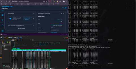

    Test tapolojisi:
    FTTH Altyapıda SFP-GPON ile İnternete Nasıl Erişilir?(Alıntı)
    Keenetic Hero için bir takım yazılar hazırlayacağım. Testlerin biri bu idi zaten. #KeeneticHero

  • realtek usb 2.5g adaptörü windows'ta biraz sıkıntılı, download düşük, upload normal çıkıyor. bilgisayarı fedora/ubuntu live iso ile çalıştırıp iperf3 ve openspeedtest testi yapabilirsin.
    bir de testi LAN to LAN olarak yapar mısın? normalde sfp portuna gpon takıp, usb ethernet ile 2.5g switch'e bağlamayı düşünüyorum.
    psn/xbox live/steam/battlefield 6/uplay: Emre19TR
    Ne Mutlu Türk'üm Diyene!
  • emre1393 kullanıcısına yanıt
    Lan to Lan test
    Zaten düşündüğün senaryo için Wan to Lan - Lan to Wan testini yaptım.
    Sürücülerle pek alakası yok.
    USB donanımsal hızlandırmaya sahip değil.
    Keenetic değerlerin olması gerektiği gibi beklentide olduğunu söyledi.
