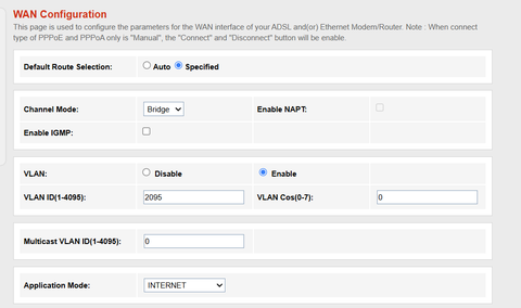

    7. fiber bağlantısı O5 olunca telnet'e tekrar bağlanıp vlan id'yi öğren. bende resimdeki gibi 2095 girince çalıştı.
    Alıntı
    metni:
    omcicli mib get 84
    EntityID: 0x05
    FilterTbl[0]: PRI 0,CFI 0, VID 75
    FwdOp: 0x10
    NumOfEntries: 1
    EntityID: 0x06
    FilterTbl[0]: PRI 0,CFI 0, VID 2095
    FwdOp: 0x10
    NumOfEntries: 1

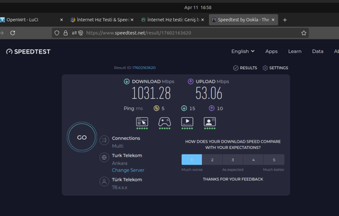

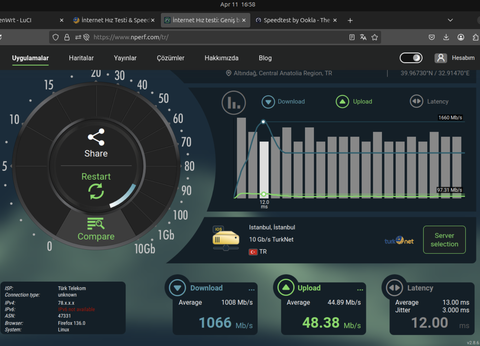

    sırf test etmek için dayanamadım paketi 1000'e yükselttim ama sonuç beklediğim gibi olmadı.
    gpon: vsol v2802rh, v1.A.2 sürüm fw. 2.5g ethernet. (üstteki mesajda bahsettim huawei gpon bilgileri kullanıldı.)
    router: openwrt x86 vm, usb 2.5g realtek ethernet adaptörü ile WAN, proxmox LAN bridge bağlantısı (lan testi iperf3'te 50gbps).
    testi ubuntu desktop sanal makinesi üzerinde yaptım. kısaca test başında 1500-1600 gösterip telekom'un hız limiti devreye giriyor ve 980mbps'de tutuyor. zaten normal gpon ile 940 alıyordum, 40mbps için uğraştığıma değmezmiş. buradaki telekom hız limiti düzgün çalışıyor diğer şanlı abonelerin aksine.
