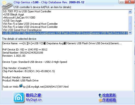

  • İlk olarak Chip Genius adlı programı kullanarak chip bilgilerine ulaşıyoruz...
    Program kendini sürekli günceller, internete bağlıyken açarsanız tabi...

    Birkaç farklı chip, örnek ChipGenius görüntüsü...
     ..:: Flash Diskinizi CD-Rom Yapın - USB to CDROM ::..
    Bulamadığınız bir marka model olursa yardımcı olurum...

    Anladım önce bi chipin ne olduğunu görmek lazım...
    Chip Genius programını indirip bi çalıştırır mısın, görelim...

    @nihat35nihat
    Bu adresteki programları bir dene senin USBnin chipi iCreate 5128-5188 arasıymış...
    ftp://tonyhky.no-ip.org/USB TOOLS/iCreate/
    Özelliklede ICREATE iFormat V1.32.rar programını bi dene işine yarayabilir...
    @JetRight
    denedikten sonra sonucu paylaşırsanız sevinirim...
