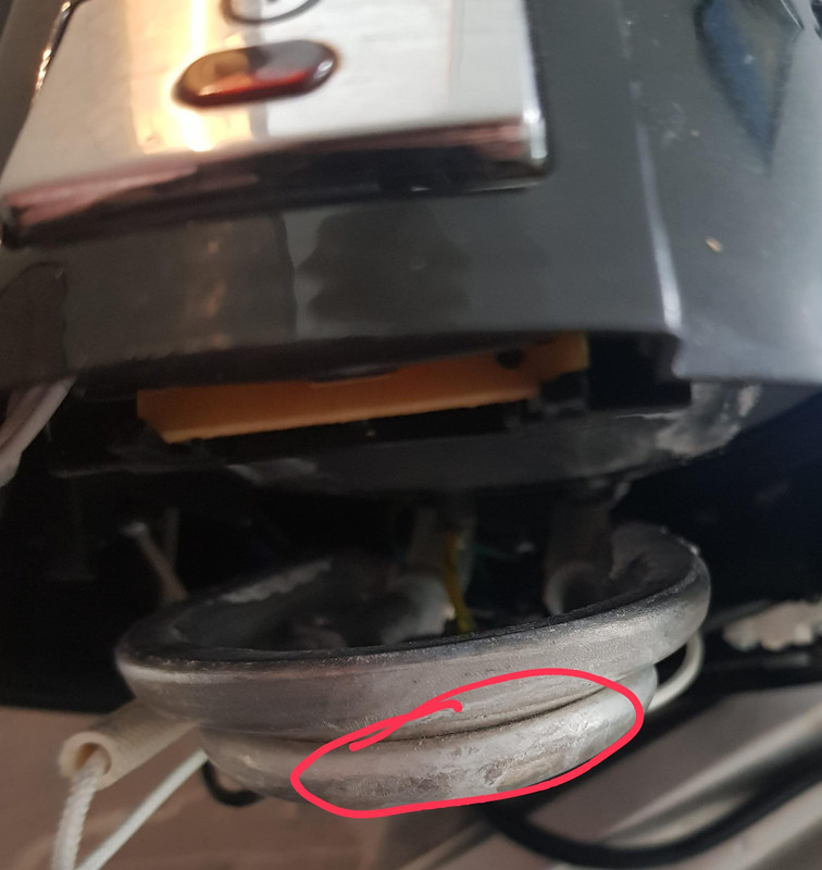

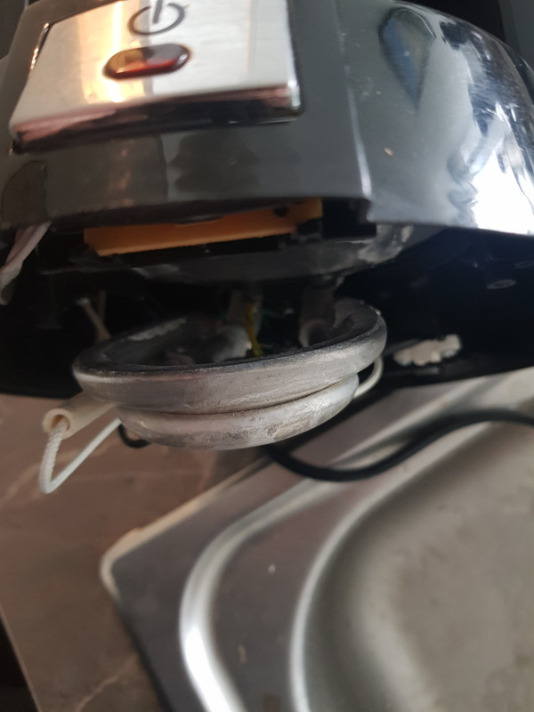

  • Herkese merhaba. 4 yıldır evde kullandigimiz kahve makinemiz su sızdırmaya başladı. Alt kısmını söküp incelediğimde içinden suyun geçtiği, ısıtma aksaminda bulunan boruda bir ayrılma farkettim. Örnek fotograflarini asagiya ekliyorum. Hangi tip lehimle bunu tamir edebilirim acaba?

  • Çok Sıcak bir fırsata maruz kaldığından olmuş olabilir Filtre Kahve Makinesi Su Sızdırma
  • Lehim ile olmaz, demleme ünitesi komple değişecek o da cihazdan pahalıya gelir.

  • Rezistans değil mi o? Öyleyse çöpe gider büyük ihtimal

    Eğer rezistans borusunda sorun varsa, bubnun dışa sızdırmayla alakası olmaz. Rezistanslar kettle'da conta ile sıkılıyor. Sorun conta ise kolay olmalı çözümü.
    Metal aksamda sorun varsa sarı kaynak düşünülebilir ama geride kalan kısımları dağıtır mı incelemek lazım. Alüminyumsa alüminyum kaynağı da yapılabilir.
    DÜşük sıcaklıkta eriyen sert lehim tarzı bir çubuk vardı hatta foruma da eklemiş olmalıyım o tip bişi de uyabilridi ama pahalıydı.
    Bir de İran yapıştırıcısı da denilen, ucuz epoksi var. Radyatör çatlaklarında kullanılan. Yapıştırmak düşünülebilir ama suya zehir etkisi yapar mı, gıdaya ne mahsuru ne olur, gıdayı korumak için üstü boyanabilir mi araştırmak lazım.

  • En önemlisi rezistanssa sorun, değiştirmekten hiç bahsetmemişim. Söküp aramak gerekir. Tabi sorun o ise !

    Merhaba. Kirmizi ile cembere aldigim kisimda bir ayrisma ve dolayisiyla da su sizmasi var. Kahveyi demleyecek olan su oldugu icin de tabi her materyal ile kaynama ya da yapistirma yapmak saglikli olmayacaktir. Conta ya da plastik borularda sizma yok. Sizma o belirttigim metal kisimda.

    Parçanın orjinal remsi nasıldı ? İnternette vardır resmi. Pabuçları sökülüp sistemden ayrılıp resmedilebilir de.
    Metal kısım paslanmaz çelik-krom hangisi ?Gümüş-sarı kaynağı işi çözer birçok metalde.
