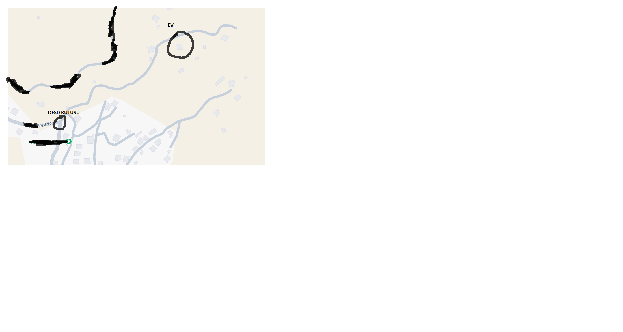

    Hocam ama evimizin önünde kazı çalışması olmadı.Kurulan dolap evime 400 metre gibi bi uzaklıkta.

  • Hocam fiber oluyorsa tabikide geçerim ama projenin içinde olduğumuzu sanmıyorum.Çünkü eve giden yola bir kazı çalışması yapılmadı.OFSD kutusunun sağındaki ve üstündeki yollara kazı çalışması yapıldı.Şimdi biz bu projeye dahil değilsek yine ADSL altyapıdan mı devam etmemiz gerekiyor?İnternetimin hat değerleri çok kötü 6.8 SNR Margin değeri alıyorum ve sürekli kopmalar oluyor.

    Projeye sahil dwğilseniz mevcuttaki hizmetten devam edeceksiniz. Kesin bilgi almak için İlçe Telekom Müdürlüğüne gitmeniz lazım. Tekrar söuylüyorum kazı yapılmadı diye umutsuzluğa düşmeyin belki havadan getirecekler onu bilemeyiz. Alt yapınızda aıkıntı varsa imza toplayıp müdürlüğe verin zaten dikkatlerini çekin.
