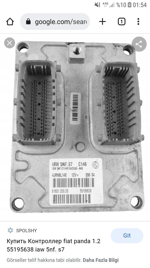

  • geremy kullanıcısına yanıt
    Kolay gelsin. Foruma yeni geldim yeni baslik acamadim. Fiat panda 1.2 otomatik arabamin motor beyni arizalandi. Yonlendirebileceginiz usta cikma parcaci veya orjinal parca satan yer var midir?
