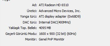

  • Beyler şimdi fark ettim. Sanırım ekran kartı ile ilgili bir sorun var. Bu aylar önce çektiğim bir resim. Resimde 4095 mb yazarken şuan 749 mb yazıyor. Driverları da kurdum sorun ne olabilir ki ?

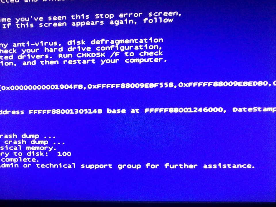

    Az önce mutfağa gittim geldiğimde hiçbir sebep yokken bilgisayar mavi ekran vermiş. Resimi ben kesmedim mavi ekran verince çözünürlük böyle oluyor yarısı gözükmüyor.

    Exeler tamamen kafasına göre çalışıyor. Mesela skype açıyorum tam arkadaşı arıyorum skype çalışmayı durdurdu diyor. LoL açıyorum playe basıyorum çöküyor 5 kere denesem de aynı yerde çöküyor. Bilgisayara reset atıyorum bu sefer sorunsuz çalışıyor. Mavi ekrana gelince benim de görebildiğim kısmı hemen hemen o kadar. Bir daha hata verirse monitörle oynayıp tam ekran yapmaya çalışacağım.

    Bir yanlış anlaşılma olmuş sanırım. Mavi ekranı görebiliyorum ancak çözünürlük 800x600e düştüğü için görüntü kayıyor. Bazı kısımları gözükmüyor. Şuan müsait değilim ancak en kısa sürede kaspersky'ı deneyeceğim. Teşekkürler yorumlarınız için.
