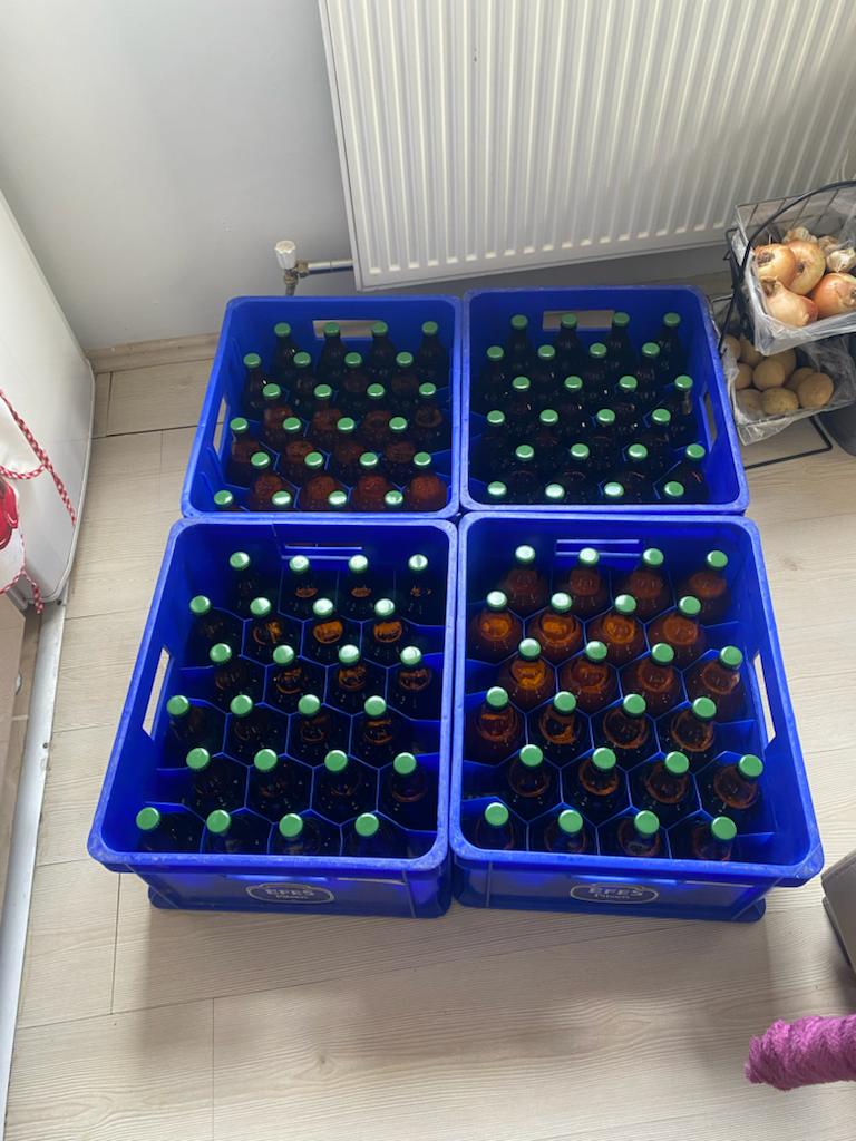

    Takacağınız hava kilidini çanta üzerinden takın. Sadece 2 yan taraftaki fermuarları açarak buz kaplarını değiştirebilirsiniz.Hava kilidini sök tak mutlaka problem yaratır. Şişe konusunda ise benim tavsiyem efes tombul şişeler. Ben şöyle yapıyorum. Şişedeki birayı içtikten sonra hemen çalkalayıp ters olarak aldığım şişe dizme aparatına koyuyorum. ertesi gün çıkardığım kapağı elimle takarak doluma kadar öyle bekliyor. Dolumda sadece starsan ile şişe temizleme fıskısiyesinden geçiriyorum ve dolumu yapıyorum. Şu ana kadar hiçbir problem olmadı.
