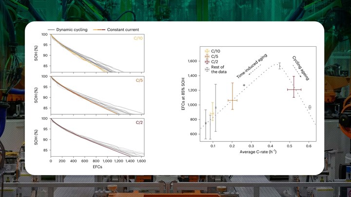

    Stanford Üniversitesi'nin yaptığı bir araştırmada, elektrikli araçların "dinamik" kullanımını batarya ömrünü arttırdığı tespit edildi. Sürekli sabit hızda gitmek yerine, bazen bataryaya aşırı yüklenmenin sanıldığının aksine batarya sağlığı için faydalı olduğu ortaya kondu.
    Araştırmacıların amacı, hangi sürüş alışkanlıklarının batarya ömrü için daha iyi olduğunu anlamaktı. Aracı nazik ve sakin kullananlar mı bataryayı daha uzun süre sağlıklı tutuyor, yoksa agresif ve enerjik bir sürüş mü bataryaya iyi geliyor? Şaşırtıcı şekilde, ikinci seçeneğin daha etkili olduğu tespit edildi.
    SLAC-Stanford Batarya Merkezi’ndeki bilim insanları, iki yıl boyunca elektrikli araçlar için üretilmiş 92 ticari batarya hücresini test etti. Bu testlerde toplam 47 farklı deşarj döngüsü simüle edildi. Kimi testler yumuşak sürüşleri, kimileri otoyolda sabit hızla gitmeyi, kimileri ise ani hızlanma gibi daha canlı sürüş senaryolarını taklit etti.
    Dinamik sürüş ile batarya ömrü %38'e kadar artıyor
    Sonuç olarak, şehir içi yavaş trafik, otoyol sürüşü, rejeneratif frenleme ve ara sıra yapılan sert hızlanmaları içeren değişken sürüş tarzlarının batarya sağlığı açısından en iyi senaryo olduğu ortaya çıktı. Araştırma, bu tür sürüşlerin, düz ve sabit otoyol sürüşlerine göre batarya ömrünü %38’e kadar uzattığını ortaya koydu.
    Araştırma, bataryaların sabit enerji tüketimine kıyasla, düşük frekanslı ama zaman zaman yüksek akımlı enerji taleplerine daha iyi tepki verdiğini gösterdi. Bu "düşük frekanslı darbeler", örneğin şehir içi dur-kalk trafiği ya da kısa süreli hızlanmalar gibi durumları temsil ediyor.
    Bataryanın sağlığı, zamanla nasıl yıprandığını gösteren "Sağlık Durumu (SOH)" değeriyle ölçüldü. Batarya %85 SOH seviyesine ulaştığında artık zirve performansının dışına çıkmış sayılıyor. Bu noktada bataryanın tam deşarj-dolum döngüsü sayısı yani "Eşdeğer Tam Döngüler (EFC)" hesaplandı.

    Çalışma, bir pilin yaşa bağlı bozulmasının çoğunu deneyimledikten sonra (ki bu pilin yaşam döngüsünün erken dönemlerinde gerçekleşir), ana bozulma faktörünün iki ana faktörden kaynaklanan kaybın bir kombinasyonu olduğunu buldu.
    Birincisi, pozitif elektrotlar (katot) daha yüksek voltajlarda daha dengesiz hale gelir, bu da daha yüksek şarj seviyesinde pilin pozitif elektrodunu hızla bozunabileceği anlamına gelir. Negatif elektrot (anot) kapasite kaybı ise deşarj derinliğinden (DoD) etkilenir, bu da pil çok düşük şarj seviyelerinde daha hızlı bir bozunabileceği anlamına geliyor. Bu yüzden, günlük kullanımda bataryayı mümkün olduğunca %50 seviyelerinde tutmak öneriliyor.
    Yüksek akım çekildiğinde çevrim ömrünün arttığı tespit edildi
    Elektrikli araçları sert kullanmanın batarya sağlığı için faydalı olduğu tespit edildi
    Araştırmadaki diğer ilginç bulgu, akım arttıkça pilin daha yüksek döngü sayısına ulaşabilmesiydi. Örneğin, C/2 çekiş oranında (2 saatte tam boşalma), dinamik olarak test edilen piller 1600 çevrim ömrüne ulaşırken, sabit akım kullanan piller 1400 çevrime ulaşmakta zorlandı. Daha düşük akım olan C/10'da (10 saatte tam boşalma) ise, dinamik çevrim 1250, sabit çevrim ise 1000 çevrim ömrüne ulaşabildi.
    Çalışmada özet olarak şöyle deniyor: “Tüm C oranlarında (C/10, C/5, C/2), sabit akım testleri neredeyse tüm dinamik testlere göre batarya ömrünü %38'e kadar eksik tahmin ediyor. Tipik bir elektrikli araç için bu, yaklaşık 314.000 km ömür farkı anlamına geliyor.”
    Bu veriler, insanların son sürat gitmeleri gerektiği anlamına gelmiyor. Batarya sağlığı için ideal olanın değişkenlik olduğu, bu nedenle çeşitli sürüş koşullarında kullanmanın batarya için daha faydalı olacağı belirtiliyor. Çalışma ayrıca, mevcut batarya test yöntemlerinin de eleştirerek, gerçek batarya ömrünü tespit etmekte yetersiz kaldığını söylüyor.
    Kaynak:https://www.nature.com/articles/s41560-024-01675-8
    Kaynak:https://insideevs.com/news/764150/ev-battery-flooring-it-good/
  • “Agresif sürüş bataryaya iyi gelir” gibi bir sonuç çıkmıyor.
    Haberde, ani hızlanmaların batarya sağlığına iyi geldiği gibi bir algı oluşmuş. Makalede; gerçek sürüşteki dinamik yük profillerinin (yani sabit olmayan, değişken akım çekişlerinin) sabit akım testlerine göre bataryayı daha az yıprattığını söylüyor. Bu, “gazı köklemek faydalı” demek değil. Kastedilen şey, şehir içi kullanımda oluşan doğal akım değişkenliği (dur-kalk, rejeneratif fren, hızlanma) gibi faktörler.
    Kısaca; Pillerin ömrü genellikle laboratuvarda sabit akım uygulanarak ölçülür. Ancak; gerçek hayatta, elektrikli araçların sürüş sırasında maruz kaldığı doğal ve değişken yük profilleri, sabit akıma göre, bataryayı daha az yıpratabilir.
    Yüksek akım = iyi demek, batarya fiziğine ters.
    Başlıktaki sert kullanmayı değiştirin yanıltmayın insanları. Agresif sürüşte oluşabilecek yüksek sıcaklıklar ve ani deşarjlar uzun vadede zararlıdır.
    %50'de tutmak için şarj döngüsünden ne kadar yiyeceğiz? Bu mantıklı bir öneri mi gerçekten...
    Şarjı %50'de tutun tavsiyesi, pratikte karşılığı olmayan bir tavsiye.
