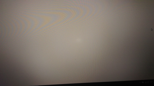

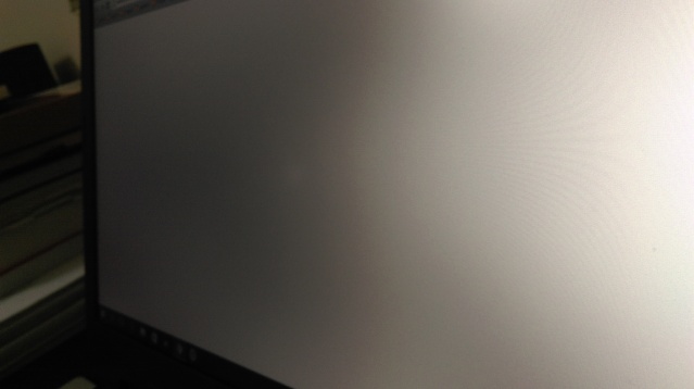

  • arkadaşlar ekranın tam ortasında, umarım fotolarda görebilirsiniz, parlak bir bölge var.o bölge zaten ekranı açıp kapatırken de ortasına su damlıyormuş gibi dalgalanıyor.nedir sizce sorun ve nasıl düzelir?

    Kırmızı ile gösterdiğim yerden bahsediyorsanız, biri sanki o bölgeye basınç uygulamış parmağıyla. Fazla basınç yüzünden oradaki pikseller düzgün görüntü veremiyor.
    Eğer pikseller de bir sıkıntı varsa "Monitörünüzün ekranının" değişiminden başka yapılacak bir şey yok. Ki zaten LCD ise ekran paneli zaten LCD fiyatı kadar pahalı. Yeni monitör almak daha hayırlısı.
    Kolay Gelsin.

    aynen gösterdiğniz yer.tahminimce, lap topun ekranını kapatıp açarken oluşan dalgalanmanın sebep olduğu basınç falan etkili olmuş olmalı,sizin dediğklerinizden yola çıkarsak.görüntüyü şimdilik çok bozmuyor,garantide bitti orası baya kötü oluncaya kadar değiştirmem herhalde ekranı.teşekkürler cevabınız için.
    orası bazen tvlerde ışık sızması olur çerçevelerden,aynen onun gibi bir ışıma içerisinde ama ekranın ortasında.

    Lcd'lerin ekranlarına hafif basınç yapıldığında renk değişimlerini gözle görebilirsiniz zaten. Ama aşırı bir basınç olduğunda dikkatsizlik yüzünden leptopu elle sadece ekrana tutarak alırken biraz ağırca bir cismin ekrana çarpması ufak top vs... gibi gibi durumlar ekranın o bölgesindeki piksellerde bozulma oluyor ve normal şekilde görüntü veremiyorlar.
    Benzer sorunları gördüm çokça.
    Çok rahatsız etmiyorsa değişime gerek yok.
    Kolay Gelsin.

    servise giden cihazdan bi daha tam verim alınamadığı düşüncesine sahibim yanlışta olsa,büyük bir arıza olana kadar veya renkleri çok soldurmadıkça değiştireceğimi sanmıyorum.teşekkürler.iyi günler.
