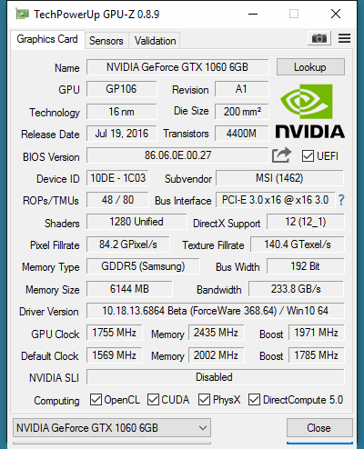

    Aynen öyle +200 verirsen direk oyunlarda ona göre 200mhz fazla çalışır. Ayrıca Nvidia kartların çalışma mantığı biraz değişiktir. Gpu-z ile göstereyim;
    Ekran Kartlarında Core Clock Memory Clock Nedir?
    Benim kartımın default hızı 1506mhz, boost hızı ise 1709mhz. Ben buna +200 mhz verdiğim için yukarıda görüldüğü gibi direk GPU Clock 1706, Boost ise 1909 oluyor fakat gel gelelim oyunlarda 1909mhz yerine 2050-2080mhz arası çalışıyor. Bu 2050-2080 dememin sebebi de Nvidia nın boost teknolojisi ile alakalı yani kartı belli bir sıcaklığa gelince boost hızı bir miktar düşüyor tabi bu bir miktar çok çok düşük bir miktar bunu da ekran görüntüleriyle açıklamak gerekirse;
