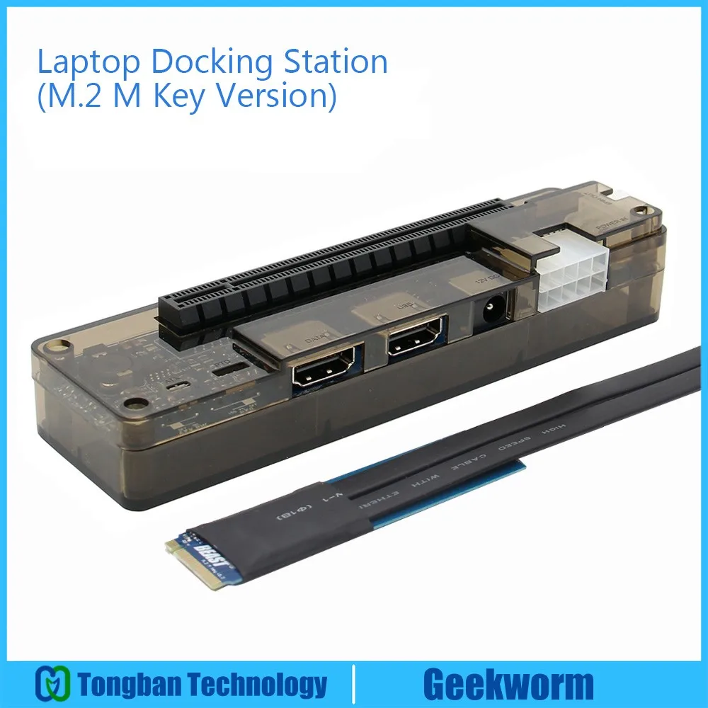

  • hunkarbey H kullanıcısına yanıt
    1: Thunderbolt olmadığı sürece çalışmaz
    2: M.2 portuna bağlanan aparat pahalı linkini bırakıyorum artısı eksisi nedir bilmiyorum yurt dışı forumlarından bakarsın kullanan var mı diye
    aliexpress.com
    US $108.74 25% OFF|Bilgisayar ve Ofis'ten Dizüstü Bilgisayar Yerleştirme İstasyonları'de EXP GDC PCI E dizüstü harici bağımsız grafik kartı Dock/dizüstü bilgisayar yerleştirme istasyonu (M.2 M anahtar arayüz versiyonu) AliExpress'da
    https://tr.aliexpress.com/store/product/EXP-GDC-PCI-E-V9-5-Laptop-External-Independent-Graphics-Card-Dock-Laptop-Docking-Station-M/1048722_32801206514.html?spm=a2g10.12010615.0.0.7e505547d6ZxO4
    3: Öyle bi dönüştürücü var mı bilmiyorum ama varsa da oda pahalıdır ve işe yarayıp yaramayacağı kesin değil artı pc in yeniyse garantisi bozulur bilgin olsun monsterde deneyen var mı bilmiyorum çalışmama ihtimali var

    Peki m2 ssd slotuna bağlama şansım var mı m2 aparatlı olanı ile

  • deathrose6 kullanıcısına yanıt
    hocam mining işinde riser kullanılıyor belki bilginiz vardır ve bu riserları m2 slotuna takmak için çeviriciler var aliexpressde 10 dolar gibi fiyata mal edebilirsiniz ama bu ürün ile dahili ekrandan görüntü alınamıyor sadece harici ekrandan görüntü alabilirsiniz.
    M2 Port için :
    aliexpress.com
    US $2.69 |Bilgisayar ve Ofis'ten Bilgisayar Kabloları ve Konnektörleri'de NGFF M.2 PCI E X16 Yuvası Aktarım Kartı Madencilik Pcie Yükseltici Kart VGA Uzatma Kablosu AliExpress'da
    https://tr.aliexpress.com/store/product/NGFF-PCI-E-X16-Yuvas-M-2-Transferi-Kart-Madencilik-Pcie-Y-kseltici-Kart-VGA-Uzatma/2089059_32843444204.html?spm=a2g10.12010612.0.0.716cc54eUr8pWi
