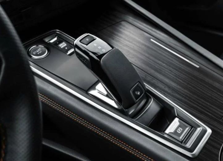

  • EAT8 vites kolunu hiç görmemişlerin yorumları pek gerçeği yansıtmıyor.
    Bir kişi yazmış sadece doğrusunu.
    P düğmesine basar motoru durdurursun bu kadar.

    EAT8'de vites mekanik değil elektronik. Yani daha önceki varyasyonları unutun. P'ye basın sonra da kontağı kapatın. O kadar.
    Allah allah bak sen . Vites mekanik olunca o sıralama tamam ama elektronik olunca işe yaramıyor mu ? Şanzımana yük binmiyor demek mi ? Ne alaka ?
    Vitesin elektronik olup olmaması arabanın yükünün şanzımana binip binmeyeceğini mi gösterir ? herhalde araba bizim yerimize yapıyor o varyasyonu farkında olmadan yada elektronik olunca şanzıman tövbe yarabbi
    Sen gel burda kepekli yokuşunda bizim arkadaşın elektronik joistikli ZF şanzımanıyla direk p ye alıp el frenini çek kontak kapat. Sonraki çalıştırmada bi d ye tak bakalım o KKÜÜÜÜÜTT! sesini duyunca tepkin ne olacak acaba.
    Her türlü otomatik şanzımanda o yukarda yapılan varyasyon yapılması elzem ve şanzımanı kart kurt ele almamak için şart
