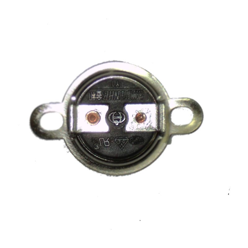

    Sizce bu sensörü mü degiştirdiler;

    @erdem_61500 Hayır o sensör değil
    Kombi Yedek Parça
    130 °C Aşırı Isı Sensörü | Kombi Yedek Parça
    https://www.kombiyedekparca.com.tr/magaza/130-c-asiri-isi-sensoru/?v=ebe021079e5a
    yandaki linkte paylaştığım sensör değişmiştir.
    E.C.A Calore ve Proteus serisi hemen hemen aynı yapıya sahiptirler ve ekransız oldukları için PCB ledler ile arızaları göstererek hem müşteri hem de servisleri yanıltırlar. Bu konuda bende geçmişte çok fazla sorun yaşadım hem kendi servis personellerim hem de müşterileri yanıltan özel servisler ile.
