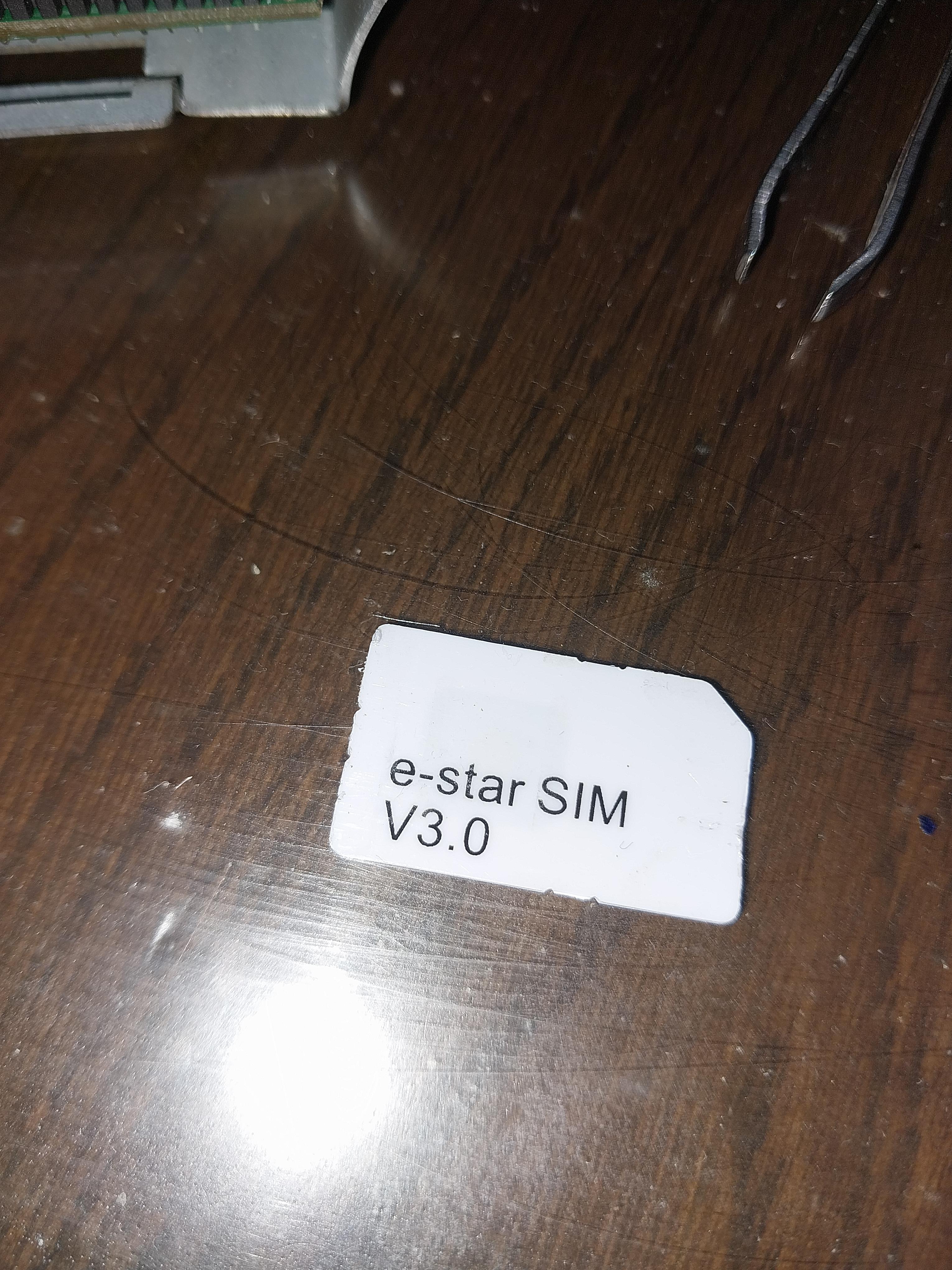

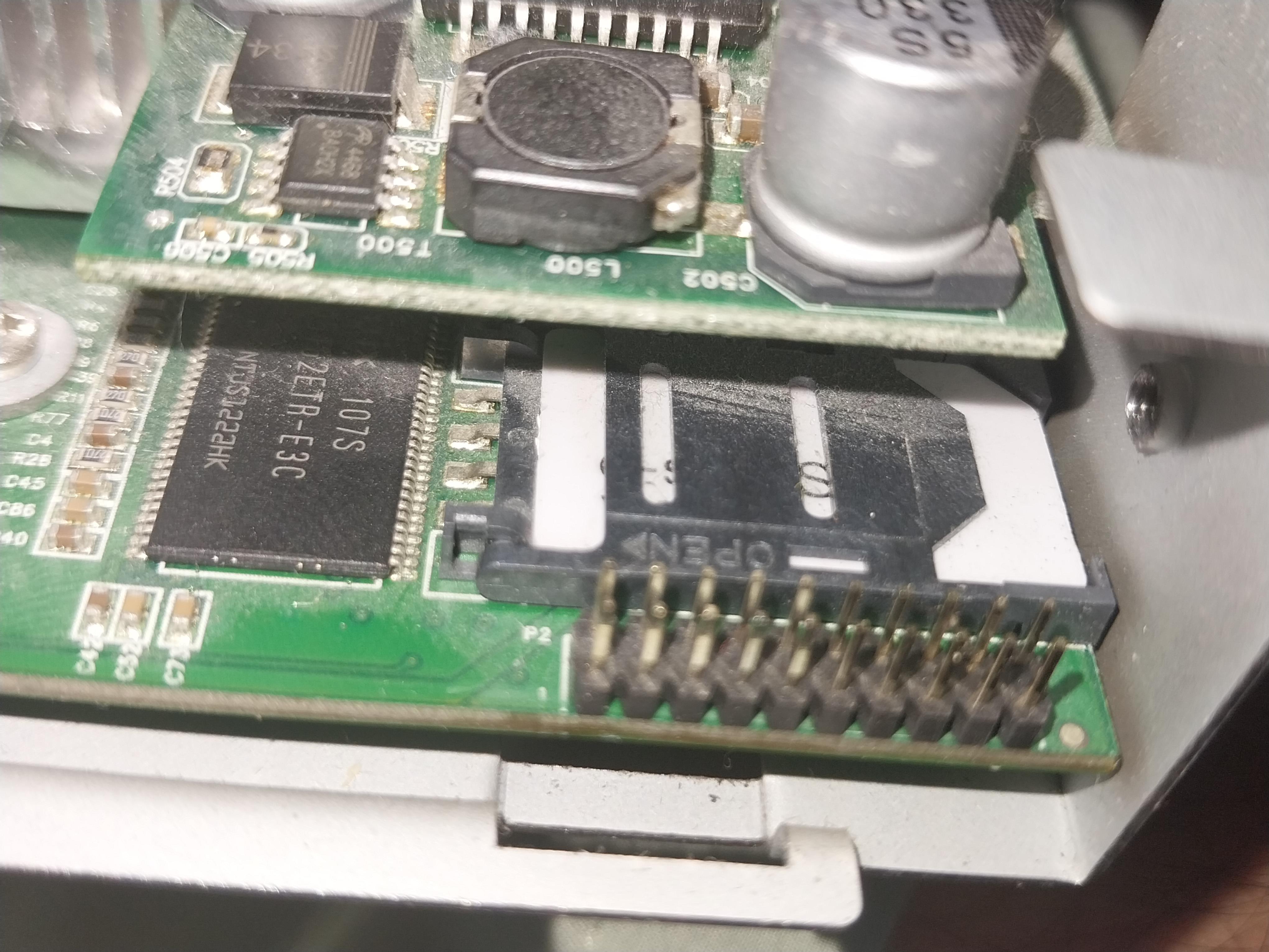

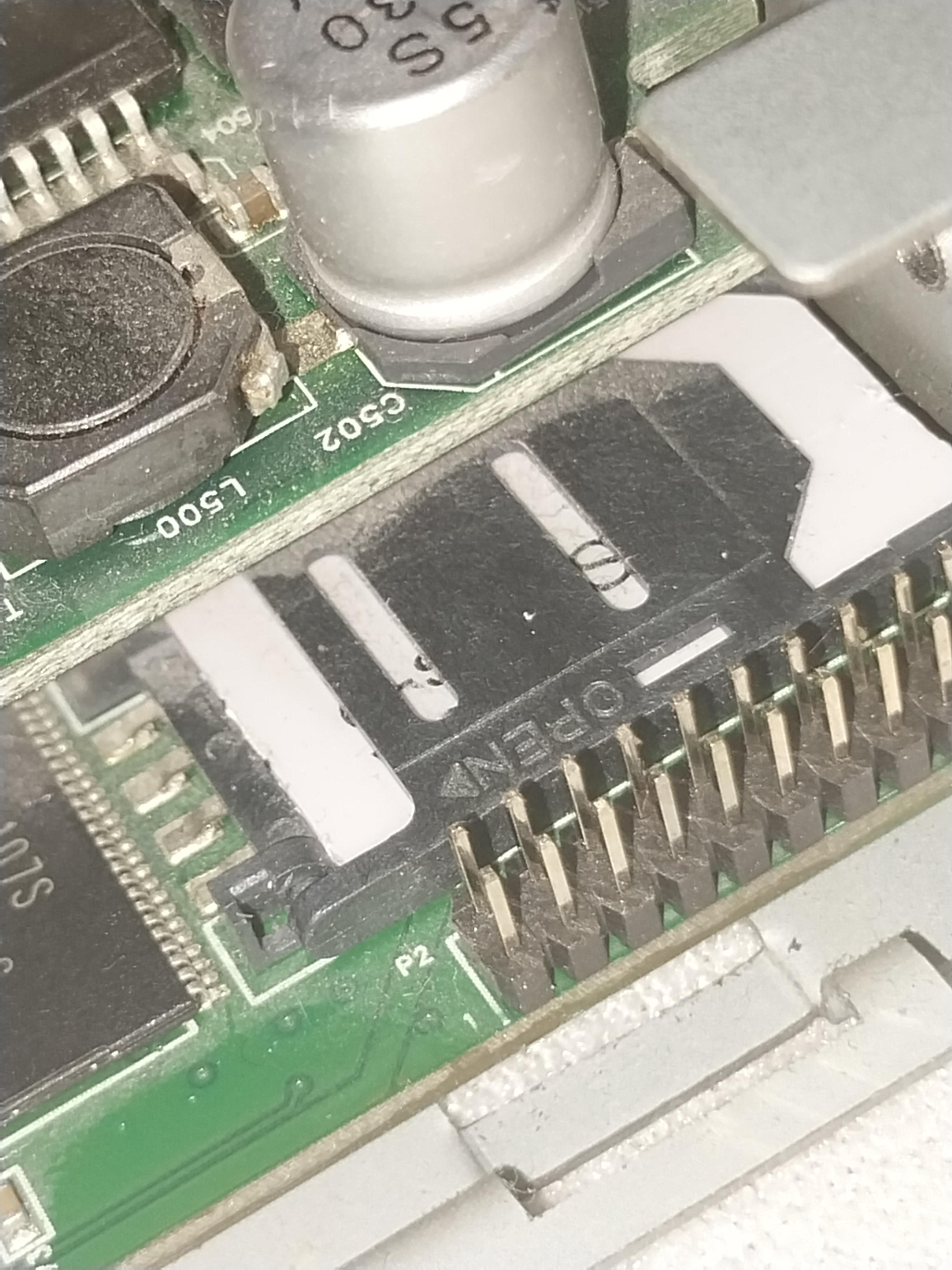

  • Yanlış anlaşılma olmasın cihazım 800 hd pwr. Sim resmi aldım ama sim çıkarmak ne mümkün. Resimle de bir şey belli olmuyor. Belli olsa ustadlar doğru yazılım önerebilir belki.

  •  dreambox 800 hd no ca found error !!!
    Sonunda e star sim v3.0 olduğunu öğrendim. Sim im. Üstadlar bana sırasıyla anlatırsa ne yapacağımı sevinirim. Şu an açılışta boot 69 görünüyor. Önce hangi boot ssl atmalıyım. Bu arada rs232 ile tüm işlemleri yaomam lazım çünkü ip ile browserdan yükleme almadı. Belki de boot 69 dan dolayı bilmiyorum.
