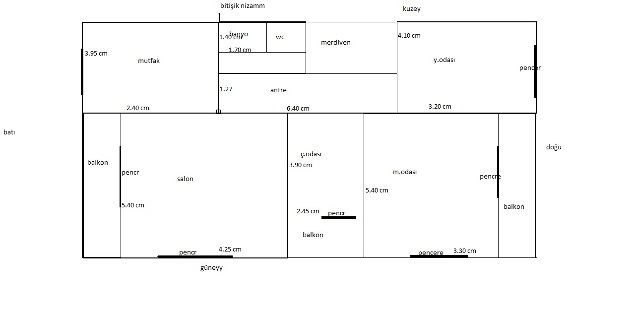

    bu şekil bilgi sağlıklı olmaz, kimse de sorumluluk alıp, UYDURMA ölçüler vermez size, projesini çizip koymalısınız, verdiğiniz ölçü ile anca parke fiyatı verilir, petek hesabı m3 3 40 kcal desek de bu bile %50 yanlış sonuç verecektir, çünkü petek hesabı direk m2 ile ilgili değildir. örneğin 3 m2 balkona 1 mt petek çıkar, 25 m2 salana da 1 mt petek çıkabilir. Zannedersem anlatabilmişimdir.
    saygılar...
    o zaman ben kaba taslak çizeyim oky
    saygılar...
    evn projesi :)

    Tekirdağ/Çerkezköy'de olduğunuzu geriye dönük mesajlarınıza bakınca farkettim. Karasal iklimin yaşandığı, rüzgarlı bir yöremizdesiniz. Üstelik eviniz en üst kat ve yalıtımın çok iyi olduğu söylenemez. Bu durumda, 1 m3 hacim başına 50kcal/h ısı ihtiyacı (mutfak ve yatak odası için 35 ve 40 yeterlidir) ve 65/50C'lik kalorifer işletmesi esas alınarak,PKKP 22/600 tip panel radyatör (1m peteğin yaklaşık 1200kcal/h ısı verdiği işletmede) olmak üzere:
    Salon..........22,95m2......59,67m3 x 50....2983,5kcal/h.....2983,5 / 1200.......yaklaşık 260cm---->130cm + 130cm (1 peteğe termostatik vana)
    Ç.odası........6,35m2.......16,51m3 x 50......825,5kcal/h......825,5 / 1200........yaklaşık 80cm
    M.odası.......17,50m2......45,50m3 x 50.....2275kcal/h.........2275 / 1200........yaklaşık 200cm---->100cm + 100cm (1 peteğe termostatik vana)
    Y.odası.......13,12m2.......34,11m3 x 40.....1364,4kcal/h....1364,4 /1200........yaklaşık 120cm
    Mutfak..........9,5m2.........24,7m3 x 35......864,5kcal/h......864,5 / 1200........yaklaşık 70cm
    Antre............8,3m2........21,58m3 x 50.....1079kcal/h.......1079 / 1200..........yaklaşık 90cm
    Banyo..........2,4m2..........6,24m3....havlupan
    Bu metrajlar soğuk kışlarda bile yoğuşmalı kombiden verim alabilmenizi sağlayacaktır. Yani istisnai gecelerde en fazla 65, genellikle 40-50C kombi sıcaklığında ısınabilirsiniz.
    Çatı arasına camyünü şiltesi koymadıysanız koymanızı öneririm.

    arkadaşlar ;kombi marka model vepetek önerisi istiyorum
    salon = 22.95 m2 iki duvarda pence ve balkon var
    ç.odası=6.35 m2 tek pencere ve balkonlu
    mis.odası= 17.50 m2 iki duvarda pencere ve balkon var
    yat.odası=13.12 m2 tek pencere
    mutak =9.50 m2 tek pencere
    antre= 8.30 m2
    banyo = 2.40
    dairanin boyu = 2.60 cm dir
    üçüncü kat ve son kattır,kiremit çatı ,çift tuğla arada strofor vardır;evin yönü doğu güneydir toplam 130 m2 dir burdaki yoğun kombi markaları;d.döküm,baymak,ferolli ,eca,bosh,tur.
    arkadaslar birde petek metresi önerirseniz bu eve kac metre petek uygun olur
    arkadasın biride su ölcüleri verdi;
    ebatlar: mutfak normal kombide 1 mt yoğuşmalıda 1.30-1,40 yerin durumuna göre, oturma odası:600x2400 ikiye bölersen 600x1400 iki tane olsun-yoğuşmalı 600x1600 2 adet olsun bana hayır dua edersin teknik hesaplama yanında burda birazda tecrübelerimden ebatları artırdım ,çocuk odası 1 mt yoğuşmalıda 1.40 cm misafir odası:600x1800-1900 yoğuşmalıda 600x2400, yatak odası: 600x1400 yoğuşmalıda 600x1800, antre:600x800 veya 1000 yoğuşmalıda 600x1200 , banyo: 5x11 yada 6x11 havlupan
    Klasik merkezi kalorifer sistemlerinde gidiş/dönüş 90/70C derece işletmede (80C su sıcaklığı) petek boyutlandırması yapılırdı. Haliyle petek metrajları görece düşük olurdu.
    Günümüzde DG ile ısıtılan modern sistemlerde ise 75/65 derece, hatta 65/50 derece gidiş/dönüş işletme değerleri esas alınarak hesaplanan petek boyutları, eski sisteme göre daha uzun olup daha düşük kalorifer suyu sıcaklıklarında ısıtma yapabilmekteler. Dolayısıyla eski sistemlere göre petek boylarının % 50-60 fazla olması gerektiği söylenebilir. Bu durum yatırım maliyetlerini arttırmakla birlikte işletim giderlerini anlamlı ölçülerde düşürecektir.
    Yalnız dikkat edilmesi gereken konu, ısıtılacak mekanların petek boyutlandırmalarının titiz yapılmalarıdır. Gereğinden fazla petek hesaplanması atıl ısıl kapasite yaratacak fazladan maliyet çıkacaktır.
    Nasıl yaptığınızı bilmediğim, arkadaş tavsiyesi ve kandi deneyimim diye açıkladığınız hesaplamaları esas alacak olursak, yaklaşık 80 m2 net alana yalıtımı yetersiz ve çatı katı evinizde yoğuşmalı kombi kullanacak olsanız bile, toplam 11,4m PKKP 22/600 petek gereksiz fazladır. Ortalama olarak 1 m3 hacim başına 65/50 işletmede 65kcal/h, 75/65 işletmede ise 82kcal/h ısı kaybı hesaplanmış anlamına gelir ki sizinkiyle emsal evlerde, bu düzeydeki ısı kayıpları ülkemizde 3. ve 4. derece gün bölgelerinde (İç ve Doğu Anadolu) ancak gerçekleşebilecek değerlerdir.
    Bizim önerilerimiz kesin ifadeler olmayıp yaklaşık miktarlardır, ama hata paylarımızın en fazla % 10 civarı olabileceğini de eklememiz lazım.
    Bence başka ve deneyimli kişilerden de hesaplama yapmalarını isteyin. Evinize gelip keşif yapsınlar ve en makul/mantıklı açıklamayı yapan firmayla anlaşın.
    Kolay gelsin...
