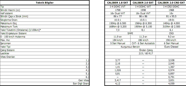

  • bu arabayı çok beğeniyorum ama kafamda motor seçenekleriyle ilgili bir soru var; 2.0 sxt modeli benzinli(156hp), 2.0 sxt crd ise dizel(140 hp) olmasına karşın tablodanda göreceğiniz üzere dizel model hem hızlanmada hemde maksimum hızda daha üstün benzinli motordan, bunun sebebi nedir yanlış mı yazdılar yoksa çünkü benzin daha performanslıdır diye bilirdim ben hep şimdiden sağolun

  • Aracın yalnızca maksimum HP değerine bakarak son hızı ve hızlanması hakkında yorum yapmak yanlış olur. Tork tağılımı da çok önemlidir. Hele hele bir de kıyasladığınız araçlardan biri atmosferik, diğeri turbo ise...
    Ekleme:Şanzımanlarda da dağlar kadar fark varmış zaten...

  • benzinli olan araç otomatik vites
  • yani triptonik + - olana alınca daha hızlıdır mazotludan ?
  • obk hocam 2sindede turbo yok tahminimce bide şanzıman farkı nasıl anlaşılır

    Dizel olan motorda turbo var. Başka türlü o güce ulaşması imkansız. Benzinliler atmosferik. Şanzıman farklı derken birinde 5 ileri manuel, birinde 6 ileri manuel, birinde de tamamen farklı, dişlisiz, sonsuz orana sahip bir sürekli değişken şanzıman var. Birçok araçta bu tip şanzımanlar önceleri sorun çıkarıyordu. Fakat sanırım artık geliştirmişlerdir.
    Dizel-benzin tercihi size kalmış. Otomatik şartsa zaten alternatif kalmıyor.

  • Dizel motor VOLKSWAGEN tarafından üretiliyor (PASSAT'taki 2.0 TDI 140 HP 16V DOHC motor ile aynı) ve Common Rail yakıt besleme sistemini kullanıyor.
    Dizel motorlu DODGE CALIBER sadece Avrupa'da satılıyor.

  • biri otomatik hemde cvt biri manuel. benzinli yine iyi yapmış.cvt tamamen konfor içindir zaten ne çok fazla tork kaldırır nede çok zorlamaya gelir.lancer 1.8 dede vardı performansından şikayetciydi herkez.yoksa dizel olması performans olarak hiçbir fark yaratmaz (tork sayesinde hızlanıyormuş hissi haric). 125 hplik benzinli 120 hp lik dizelden daha iyi 0-100 degerlerine sahip 150 nm tork farkına ragmen. kg olarak ayni manuel bir araçta.birde ara hızlanma denilen son viteste hızlanmaya çalışmak saçmalıgında one geçebilir dizel
