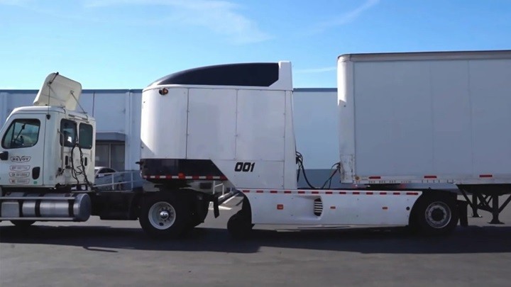

    Yatırımcılarının desteğini arkasına alan şirketin geliştirdiği ETD (Electric Truck Dolly), tır çekicisi ile dorse arasına standart beşinci teker bağlantısı üzerinden bağlanan ve elektrik motorlu aksıyla çekişe destek sağlayan bir modül olarak çalışıyor. İçerisinde 575 kWh kapasiteli devasa bir LFP (lityum demir fosfat) batarya bulunan sistem, çekiciye ek güç sağlayarak dizel motorun yükünü ve yakıt tüketimini azaltıyor. Üstelik kamyonun mevcut motorunda veya orijinal mekanik yapısında herhangi bir değişiklik yapılmasını gerektirmiyor.
    Dizel kamyonları motoruna dokunmadan elektrikli hale getirmenin yolu bulundu
    Sistemin çalışma prensibi oldukça basit. Sürücü gaza bastığında modül üzerindeki sensörler aracın hareketini ve çekiş ihtiyacını algılıyor. Bunun üzerine elektrik motorlu aks otomatik olarak devreye girerek aracı arkadan itiyor ve dizel motorun üzerindeki yükü azaltıyor. Sürücü ayağını gazdan çektiğinde veya frene bastığında ise motor, jeneratör görevi üstlenerek rejeneratif frenleme yoluyla enerjiyi geri kazanıyor ve bataryaya aktarıyor.
    Tüm süreç otomatik olarak gerçekleştiği için kamyon şoförünün sürüş alışkanlıklarını değiştirmesine gerek yok. Sistem, sürücü pedal çevirdiğinde elektrik motoruyla ek güç sağlayan ve harcanan eforu azaltan elektrik destekli bisikletlerle benzer bir çalışma mantığına sahip.

    Revoy tarafından paylaşılan bilgilere göre ETD, toplam ağırlığı 36 tona kadar çıkan çekici-dorse kombinasyonlarında kullanılabiliyor. Modülün yol ve sürüş koşullarına bağlı olarak yalnızca elektrik gücüyle 320 ila 400 kilometre arasında mesafe katedebildiği belirtilmiş.
    Sistemin yakıt tüketiminde de ciddi bir düşüş sağladığı belirtiliyor. Standart bir dizel kamyon 100 kilometrede ortalama 29 ila 39 litre yakıt tüketirken, Revoy ETD'nin desteğiyle bu miktarın 6 ila 12 litreye kadar gerileyebildiği ifade ediliyor. Bu teknoloji sayesinde karbondioksit (CO2) emisyonlarının %85 oranında azaltılabileceği ve yakıt verimliliğinin ciddi ölçüde artırılabileceği belirtiliyor.

  • Zekice ancak araç uzunluğunda kısıtlamaların olduğu Avrupa'da işe yaramaz.
  • Avrupada bu yöntemi sadece kısa dorseler ile taşımacılık yaparak çözebilirler zira Avrupada TIR uzunluğu limitini aşar bu sistem. O da Dorse hacmini azaldığından avantaj sağlar mı muamma.
  • Daha saçma şeyler de görmedik değil. Batarya için demiyorum ama çekicilerin üzerine zaten ufacık olan elektrik motoru koymayı akıl edememişler mi? Tutmaz bence.
  • Dorsenin tabanına pilleri yerleştirilirse araya gereksiz bir eklemeden de kurtulurlar. Böylece toplam uzunluk da artmaz.
