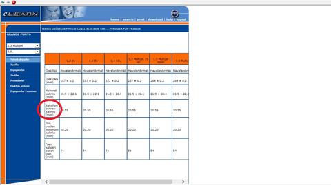

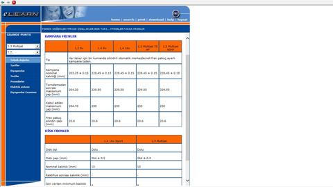

  • Tornalanmaz diye birşey yok. Ağır devirde düzgün ekipman ile Her zaman tornalatırım. İşlem sonunda Kumpas ile ölçerim.
    Üreticide belirli bir kalınlığa kadar öneriyor:
     DİSK TORNA MI DİSK DEĞİŞİM Mİ?
    arka kampanalar:
    Ama malesef günümüzde yukarıda üstatların yazdığı gibi balata bitmeden disk aşırı fatura yapmakta ve değişim istemekte.
