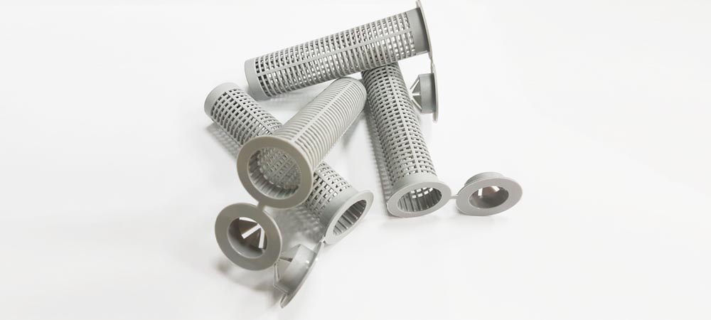

    Kimyasal dübel için plastik kovan diye bir parça varmış sanırım. Bunun içine epoksi sıkılıyor ve vida takiliyor. Umarım bizim tuğla duvarda da iş görür. Akşam iş çıkışı yapı markete gidip sormayı planlıyorum. Teşekkürler fikir için.
    good use hardware co., ltd.
    Dia. İçi boş tuğla ve blok için 20 mm naylon çapa kovanı
    https://www.gooduse.com.tw/tr/product/nylon_sleeve_006.html
