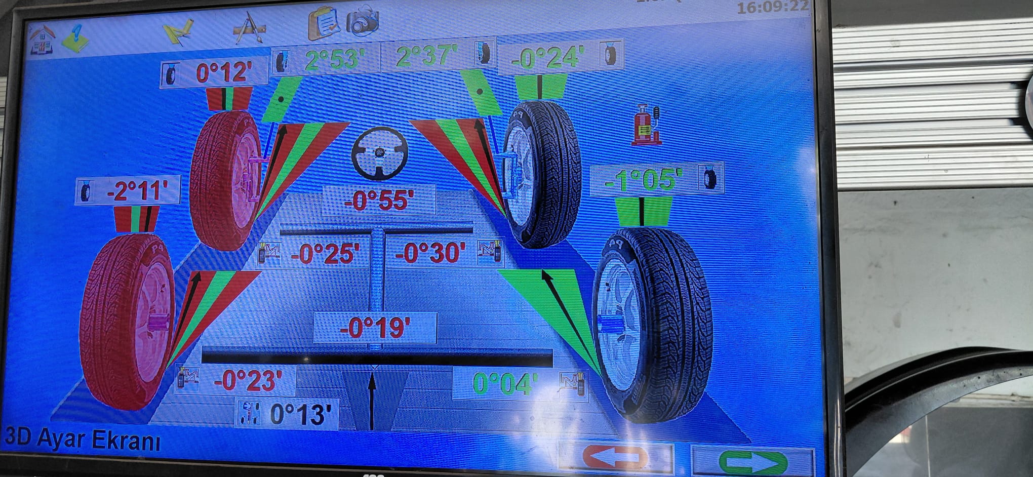

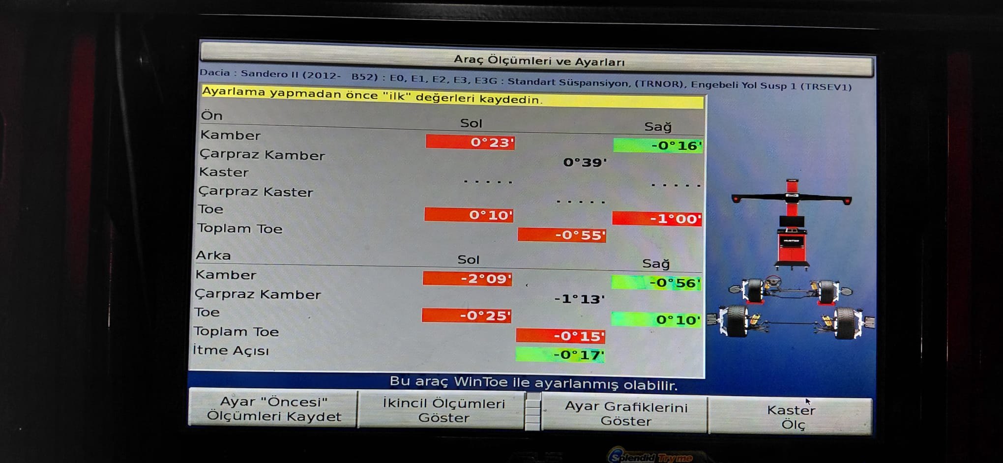

    2020 sandero stepway 0.9 tce otomatik aracım var. Aracımla 5 ay önce yol kenarındaki bir kanala sağ taraftan düştüm, araç altını vurdu hemen direksiyonu toparlayıp yola çıktım. Bir kaç metre ilerde durdum. Aracın altına, sağına soluna baktım. Bir sıkıntıi kırık, kaçak varmı kontrol ettim ama bir şey göremedim. Ertesi gün kontrol ettiğimde sol tekerin negatif kamberli olduğunu gördüm ama hem köyde, hem de kısa aralıkla kullandığım için fazla üzerine düşmedim. Ayrıca araçta ne yengeç gibi yürüme, ne titreme ne de herhangi bir yolda dengesizlik var. 3 kez de uzun yol yaptım, (zonguldak-istanbul). virajlarda savrulma vs hiçbir şey yok. Araç gayet iyi gidiyor. 2-3 hafta önce İstanbul'a taşındık. Bende biraz vakit bulduğum için aracı da servise bir göstereyim dedim.
    Öncesinde bir rotçuya gittim. aracı lifte kaldırıp ölçümleri yaptı. Sol tekerde negatif kamber var biraz dedi. tekerden çektirme ya da dingili söküp ısıtıp presle düzeltme yapabiliriz dedi. 5 aydır kullanıyorum bir sıkıntı yaşamadım dedim. Lastiklere de baktık herhangi bir içtenyeme gibi durumda yok. Neyse, sonra servise gittim onlarda çok büyük bir sıkıntı yok ama direkt dingil değişim yapılması lazım dediler.
    Ben baktığımda gözle de büyük bir sıkıntı göremiyorum, yolda, otobanda hiç farkettirmiyor bir sıkıntı. Ustalardan da emin olamıyorum. Sonuçta zamanımız kötü, herkes bir para peşinde. Hakkıyla değerlendirdiklerinden de emin değilim. Konudan anlayan arkadaşlar paylaştım resimlerden değerlendirebilirse sevinirim.

  • Sonuçta bu eğriliği cihaz ölçüyor. Başka bir rot ayar ustasına gidip teyit ettirebilirsiniz. Eğrilik az ise kısa vadede sonuçlarını görememeniz normaldir.
