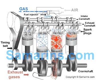

    Hocam 4 silindir 4 zamanlı motorda 1 ve 4. silindir üst ölü noktada iken 2 ve 3. silindirler alt ölü noktadadır. Patlama sırası 1,3,2,4 veya 1,3,4,2 şeklindedir...

    Bak dostum bizler usta değiliz...yaptığımız yorumlarda hata olabilir. Ben sadece aracımı tamire götürdüğüm zaman edindiğim bilgilerden yola çıkarak bir takım yorumlarda bulunuyorum. Amaç burada aramızdan bir ya da bir kaçımızın "müşteri dürtmemeyi kendine ilke edinmiş" ustalara rastlama ihtimalinden yola çıkarak kötü niyetli ustalardan kurtulmak ve ne yapacağımızı bilmektir. Bu forumdaki konudada arkadaş bizlerden fikir almış...almış olduğu fikirlerden yola çıkarak ustasını daha da sıkıştırmış ve doğru cevabı alabilmeyi başarmış. Bu sayede servisin tepesine daha rahat binebilecek. Sen arkadaşın son yorumuna hiç bir fikir beyan etmeden direk benim yapmış olduğum yalnış yoruma düzeltme yapmışsın eyvallah.....sonuçta bu düzeltme arkadaşın aracı için yapması gerekenlere çözüm getirmiyor. Tabi bu arada motorun çalışma prensibini içeren güzel bi slayt atmışsın....
    Estağfurullah Erman Bey. Ukalalık olarak algılanmasın, ben sadece doğru bildiğim şeyi söyledim... Arkadaşın durumuna da 4 mesaj öncesinde cevap yazmıştım fakat meydana gelebilecek sorunlar ve sonuçlar hakkında hiçbir bilgim yok maalesef...
