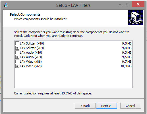

  • Pot Player da madVR (Madshi Video Renderer) ve Lav Filters kullanmak. Görüntü kalitesini daha da arttırdığı için bunun da ayarlanışını ekleyeyim dedim.
    Potplayer ı kurduktan sonra Lavfilter ı ve MadVR indirin ve kurun:
    https://code.google.com/p/lavfilters/downloads/list
    LAVFilters Version 0.55.3 2013/02/10: Installer (x32/x64)http://files.1f0.de/lavf/LAVFilters-0.55.3.exe
    madVR v0.86.1 :http://madshi.net/madVR.zip

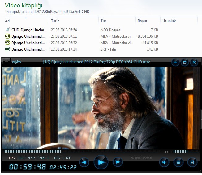

  • 24bit nasıl kayıpsiz izleyeceğim daum pot player yüklü
  • con wayne eline sağlık...yalnız ben bundan önce info kısmına tıkladığım zaman 5000 kbs filmi 5000 olarak gösterirken şimdi 260000kps gösteriyor video bitrate...görüntü güzel oldu ancak çıkan rakam cok saçma oldu, blurayler bile 25000 kps iken...bu arada iki bluray film indirdim, yok böyle birsey
  • Belki bir kodlama hatasıdır yeni tam sürümler yada güncelleme ile düzelecektir. Yeni güncelleme de çıkmış bu arada:http://www.dvbsupport.net/download/files/PotPlayer1.5.36609Upd.EXE

  • pota sağ tıklayıp ''filters'' a tıklayınca ne lav nede madvr çıkıyor:S sadece advanced filters settigs var.lav ve madvr ayarlarını yapamadım bir yardım lütfen:)
  • ben sadece lav yapabildim sağtuş filter madvr cıkmıyor filterdan koysam bile cıkmıyor
    Orijinalden alıntı: Angry006
    Orijinalden alıntı: beratad
    Potplayer x32`de problem yok ama madvr x64 te çalışmıyor.
    Bir ekleme yapayım: madvr sisteme değil ama klasöre kuruluyor ve oynatıcınız bu klasörü kullanıyor bu yüzden madvr kurduktan sonra klasörün silmeyin yada yerini değiştirmeyin.
    < Bu mesaj bu kişi tarafından değiştirildi Sebastos Ozius -- 7 Nisan 2013; 7:22:29 >
    Daum Pot Player Multimedya Oynatıcısı (Güncelleme 24.10.2017)
    giriş 24bit çıkış 12 bunu nasıl 24bit yapcaz

  • paylaşım için teşekkürler :) Full hd laptop alıp bs player daki kötü görüntüyle karşılaşınca baya bi moralim bozulmuştu :D 1080p video oynatıp keskinliği geç renklerin bile bi tuhaf olması canımı sıkmıştı açıkçası :) bütün ayarlamalardan sonra eminim daha iyi olur ellerine sağlık :)
    Edit: Lavfilter ı ve MadVR kurulumunda sorun var seçeneklerin hiç birinde lav video decoder çıkmıyor :) anlayabilmiş değilim (kurulumda sizinki gibi pot player slimmed çıkmıyor sadece x64 ve x86 seçenekleri çıkıyor sorun burdan kaynaklı olabilir :) ? )
    Edit2: sanırım resim koymak daha anlaşılır hale getirir :)
    bir iki kere kurdum pot u kapattım açtım vesaire fakat başarılı olmadı. Sizce sorun ne olabilir?

    Kurulumda Lav Video yazan zatan lav video decoder onu seçeceksin. pot player slimmed çıkmak zorunda da değil pot u çalıştırıp filtre işlemlerini yaparken lav video nun görünmesi kafi seçtikten sonra kullanmaya başlar zaten.
