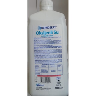

    3- Virüs 0.5% Oksijenli su ile etkisiz hale getirilebilir.
    Oksijenli su eczanelerde 3% lük olarak satılır bunu su ile açarak 0.5% olacak şekilde kullanabilirsiniz. Kaynaklar bir dakka içerisinde virüsü etkisiz hale getirdiğini söylüyor. Ayrıca eczanelerden 200ml cep boyuna 10 tl vereceğinize internetten litresini 15 tl ye bulabilirsiniz. mesela
    linkteki ürün tükenmiş şurada litresi 14tl'ye var
