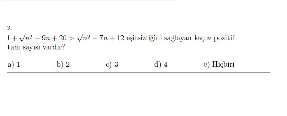

  • [url=http://****/c25MCx]
     Çoook zor soru sorar mısınız?2.dereceden denklemler-Eşitsizlikler
    [/url

    2 mi
    Orijinalden alıntı: melih52
    Orijinalden alıntı: Db.COOPER
    [/url
    2 mi
    Hayır

    ben a diye düşünüyorum 4 dışında değer yok gibi.
    Düzeltme cevap e hiçbiri çünkü 5 değer sağlıyo 0 1 2 3 4
    Düzeltme 2 0 pozitif değil. S.s.s.s :)
    [/url
    2 mi
    Hayır
    Sorunun cevabı 1 gibi geliyor.
    [/url
    c. 3 4 5

    Orijinalden alıntı: Moral Veren Adam
    [/url
    c. 3 4 5
    0,1,2 de olur
    Orijinalden alıntı: Cern'demuhendis
    [/url
    c. 3 4 5
    0,1,2 de olur
    0 pozitif sayı mı faili meçhul ?
    < Bu mesaj bu kişi tarafından değiştirildi Moral Veren Adam -- 15 Ocak 2013; 22:38:47 >
    [/url
    c. 3 4 5
    0,1,2 de olur
    5 de sağlamaz. 1 büyük kök 2 geliyor. Kök 2 nin değeri 1,4 gibi bir şey.
    O zaman 3,4,1,2
    4 değer var.
  • Cevap 4 arkadaşlar. 2011 matematik olimpiyat sorusu
