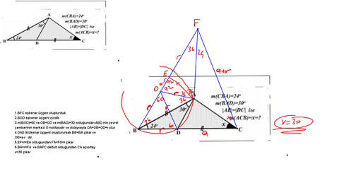

  • cevap 63 mü
    Orijinalden alıntı: canatis
    çözümü bekliyorum :D
     çok zor geometri sorusu
    iki kenarın toplamı 54 =180 olcagına göre 126 olacak acd diğeride 54 olacak eşitlikten her iki kenar 126 ise 1 kenar 63 cm3 tür :D
  • 63
    < Bu mesaj bu kişi tarafından değiştirildi kıvrık1352 -- 25 Nisan 2015; 4:47:52 >
    Orijinalden alıntı: SayisalMan
    Bu mesaj silindi.
    Alıntıları Göster
    63 değil
  • Edit hata yapmışım
    < Bu mesaj bu kişi tarafından değiştirildi kızgınjapon -- 25 Nisan 2015; 6:32:20 >
  • cevap 30

  • sene basinda bu sorunun 3 farkli cozumunu yapmistim ama bu soru lys de cikmasi imkansiz bir soru:-)
    Orijinalden alıntı: red alert2
    ATAR MISIN BANA COZUMLERI NIYE CIKMASI IMKANSIZ?
  • aksam eve geldigimde atiyim kardesim
    soru olimpiyat duzeyinde bir soru hatta muhtemelen olimpiyat sorusudur.
    sen nerden buldun?
    bu soruyu hocalar bile kolay kolay cozemez deneyebilirsin istersen sor hocalarina:-)
    geometrinin en zor sorularindan biri
    ama trigonometri ve altin oranla kolay cikiyor.geomrtriden cozmek zor.
    < Bu mesaj bu kişi tarafından değiştirildi red alert2 -- 25 Nisan 2015; 17:34:21 >

    Ben de buldum 30'u çözümü atacağım şimdi.

  • Başlıktaki soru kendi çizimim. Sayfanın altında kendi çözümüm dahil farklı çözümler vardı, kırpılmış sadece soru kısmı. Flash mx ile çizmiştim 20 sene önce. Rahmetli Hüseyin Demir hocamızın sorusuydu.
