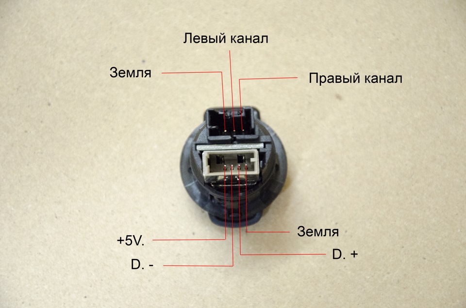

  • Cümletenhayırlı günler arkadaşlar bende usb+aux soketi var auxtan teybe giden kabloda var ama usbden teybe giden aradaki kablo yok bir tarafı 4 pinli olan.bir ucu teybe bir ucu resimdeki beyaz sokete girecek.O kabloyu nasıl temin edebilirim bir türlü bulamadım.Aracım Citroen c4 confort plus 2013.Şimdiden yardımlarınız
    için teşekkrüler.
