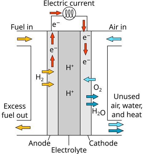

    PEM yakıt hücrelerinde hidrojen, anot bölümünde proton ve elektronlara ayrılıyor. Protonlar elektrolit membranı üzerinden katoda ilerlerken elektronlar harici bir devreden geçerek elektrik üretiyor. Katot bölümünde ise protonlar ve elektronlar oksijenle birleşerek su oluşturuyor.

    Yakıt hücrelerinin performansını sınırlayan önemli noktalardan biri katalizör tabakası olarak öne çıkıyor. Nafion gibi geleneksel malzemeler, nano ölçekte katalizörleri yoğun şekilde çevreleyerek protonların reaksiyon bölgelerine ulaşmasını zorlaştırabiliyor.
    BIT ekibi bu sorunu aşmak için bir Brønsted asit-Lewis baz arayüzü geliştirdi. Bu yapı, proton transferi için ek bölgeler oluşturarak protonların hücre içerisindeki hareketini kolaylaştırıyor. Deneylerde yeni malzemenin proton difüzyon hızını 10 kat, proton iletkenliğini ise 6,5 kat artırdığı görüldü. Aynı zamanda protonların hareketi için gereken aktivasyon enerjisi yarıdan fazla azaltıldı.
