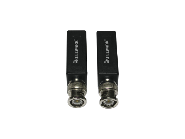

  • pasif dönüştürücüler var yani beslemesiz,rj45 - bnc"ye çevriliyor ve 600 ila 1500 mtden görüntü alabiliyorsunuz,ben 400 mt için kullanmıştım sorunsuz görüntü aldım.
     CCTV kablosu yerine ethernet kablo kullansam nasıl olur?
    Orjinalden alıntı: freedom33
    ip kameralarda denediniz mi bunu?
  • ip kameralarda bnc çıkışı yoktur;yani en azından benim kullandıklarımın hiçbirinde yoktu,twisted-pair kablo kullanıyor hepsi;40 mtye ip kamera bağlamıştım,direkt switche girdim zaten ucunu,eğer cat5 veya cat6 kablodan dc voltaj taşınmayacaksa yani adaptör kameranın yanında olacaksa 100 mtye kadar görüntü alınabilir.(diye düşünüyorum)Ama eğer normal ccd veya cmos kamerayı ip kamera yapımaksa amacınız zaten bir videoserver(box) kullanmanız gerek ,bundan sonraki işlmeler aynı.
  • ip de bnc var demedim zaten, bu yukarıda gösterdiğiniz şeyle çevirerek olmaz mı dedim, anladım ki olmaz :) teşekkürler.
