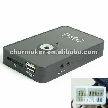

  • TEYBİNDE USB/AUX/KART OKUYUCU GİRİŞİ OLMAYAN ARAÇLAR İÇİN PRATİK VE GÜZEL ÇÖZÜM:
    Arkadaşlar Suzuki Splash aracımın orjinal teybinde usb/aux ve kart girişi yoktu. Teyp güzel olduğu ve dğiştirmek istemediğim için pratik bir çözüm bulmaya çalıştım. Bir süre araştırdım. Forumda farklı markalar hakkında konuşulmuş, hatta bir marka üzerine de inceleme yapılmış. Ben de birilerine faydası olur diye düşünerek Cadence markası ve araca montajı hakkında bilgi vereyim dedim.
    Araştıra araştıra pratik ve güzel bir çözüm buldum. Aracın teybinin arkasında cd changer girişi varsa oraya takılan bir çeşit converter, aparat ile kolayca sorun çözülebiliyor.
    Aparat Cadence Digital Music Changer.
    Taktırdığım aparat bu linkteki aparatın Suzuki için olanı, zaten aparat aynı araba markasına göre cd changer girişine takılan kablo değişiyor.
    http://www.sahibinden.com/ilan/yedek-parca-aksesuar-donanim-tuning-kablo-aksesuar-cadence-usb-ve-sd-sdhc-mmc-hafiza-karti-aparati-67828616/detay
    Cadence Digital Music Changer diye basit bir converter cihaz var, teybin arkasındaki cd changer soketine takılıyor. Sonra o kablo arkadan torpido gözüne uzatılıyor ve teybi yerine taktıktan sonra torpido gözündeki uca usb, mp3 çalar vs takıp rahatça kullanabiliyorsunuz.
    Ben Ankara'da Şaşmaz'da Cancanoto isminde müzik sistemleri kuran bir dükkanda yaptırdım. İnternetten alıp, bekleyip bir yerde montajını yaptırmak yerinedirekt oradan alıp montaj dahil yaptırdım. Kabul edilebilir güzel bir fiyata geldi. Teybi sökebilirim derseniz internetten de alıp kendiniz kolayca montajını yapabilirsiniz.
    Önce teyp, Suzuki Splash'ta klima vs çevresini saran çerçeveyi çıkarttılar. Sonra bir kaç vidayı söküp teybi çıkarttılar ama kabloları bağlantılı duruyordu, yani teyp hala çalışabilecek durumdaydı. Sonra arkasındaki cd changer girişine Cadence converter aparatın kablosunu tık diye taktılar. O kabloyu uzatıptorpido gözü içine çıkarttılar. Aslında delip teyp üzerindeki cebe ya da vitas yukarısındaki cebe vs almak mümkündü ama ben bir yerini deldirmek istemedim.
    Torpido gözü içine çıkan uca aparatı taktılar. O aparatın üzerinde usb, aux ve kart okuyucu girişleri var. O haldeyken teybi açıp tek tek denedik hepsi çok iyi çalıştı.
    Usb içinde içinde 10 ar şarkı olan istediğiniz sayıda klasörü atabilir ve hazırlayabilirsiniz.
    Usb içinde klasör olmadan şarkıları attıysanız direkt okuyabiliyor.
    Direksiyon kumandasından şarkı atlatma vs tüm işlevler çalışıyor. Direksiyon kumandasından cd'den sonraki seçenek onları çıkartıyor, okuyor.
    Aux girişine Mp3 çalar bağladım, şarkıların hepsini okuyor lakin direksiyondan şarkı atlatma yapmıyor, ses tuşları çalışıyor.
    Kart takıp denemedim ama usb ile aynı mantıkta çalışacağını düşünüyorum.
    Seste bir kalite kayb, cızırtı vs yok, gayet güzel. 120-150 lira arası bir rakama rahatlıkla yaptırabilirsiniz. Bence değer çünkü cd hazırlamak vs derdinden kurtulup usb'ye istediğiniz gibi şarkı ekleyip çıkartabilirsiniz.
    Fotoğrafını da eklemeye çalışayım.

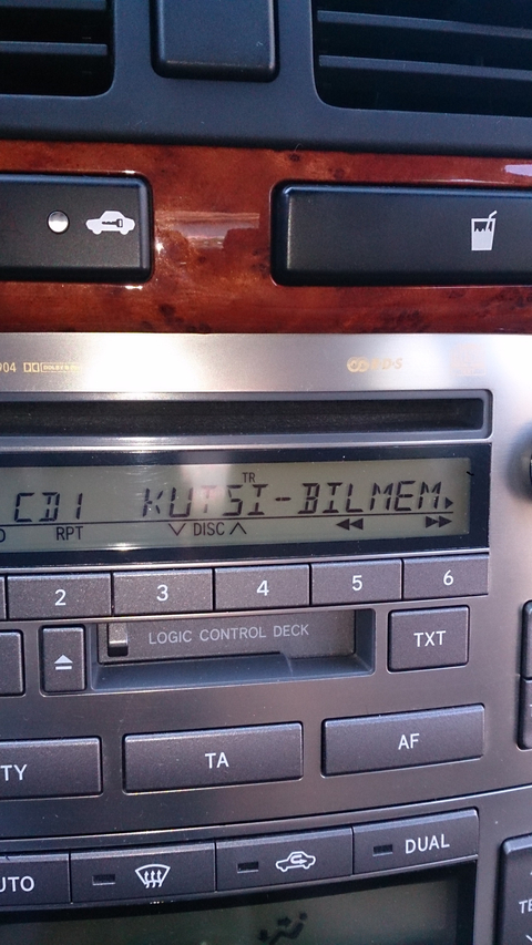

    Bu cihaz arabalarında kaliteli ses sistemi olan ve görüntüyü bozmak istemeyenler için birebir.bende usb,aux ve sd kart girişli pıoner teyp vardı avensis aracıma taksaydım ön konsolun görüntüsü bozulacaktı. bu cihazı aldım ve gizli bir yere montajını yaptım ve çok memnun kaldım.sd çalarımında ses kaliteside pıonerı aratmayacak kadarda kaliteli bana göre.
