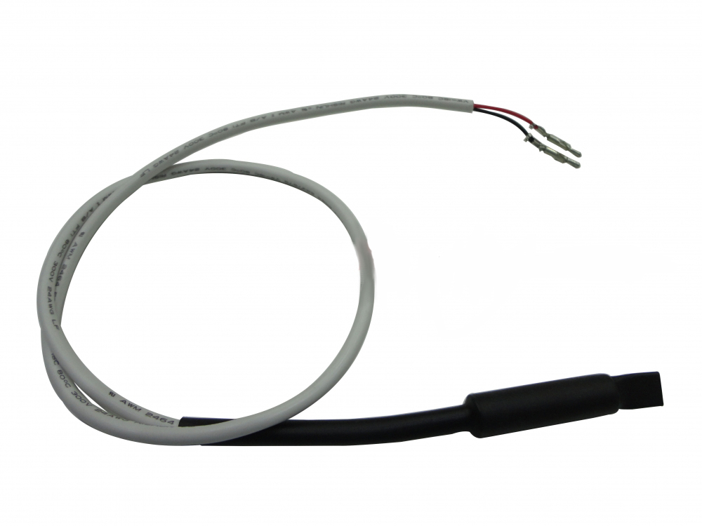

    İnternet'ten baktım 50TL imiş, kırarsam canım sağ olsun dedim, hiç olmadı sıcak silikonla yapıştırırım dedim ve, korktuğum gibi zor olmadı, deliklerden 2 tane tornavida sokup kendime doğru çekince biraz uğraştırsa da çıktı sonunda. 4 köşesinde de 3'er 4'er tırnak var. Sakın kenarlardan bıçak yada tornavida sokmayın, sadece kendinize asılın. Bu işlem karşılaşacağınız en zor kısım. Bunu atlatırsanız gerisi çok kolay. Sadece bu model için değil çoğu dolapta aynıymış, Kapağın tek amacı avaporatör'ü gizlemek, hava delikli plastik bir kapak işte. Dikkat etmek gereken bir nokta ise; kapağı hemen sökmemek, soğuk olduğu için daha kırılgan olur. Bir müddet bekleyip, normal esnekliğine dönmesi beklenmelidir.
    Görülen iki rezistansı da ölçtüm. İkisi de sağlam.
    Birisi evaporatör'ün altına döşenen su tahliye kanalı ısıtıcısı, Yapışkanlı alüminyum kağıtlevha üzerine yapıştırılmış, plastik kaplama, 1130 OHM'luk direnç değerine sahip, 50 WATT'lık ve çok az ısı yayan güçsüz bir resiztans. Güçsüz olduğu için plastik kaplama bir rezistans. FİYATI: 28TL

    Rezistansların Güçlerini yani kaç WATT'lık olduklarını internetten öğrendim, ölçtüğüm direnç değerleri ile hesaplayınca da, rezistansların sağlam olduğu ortaya çıktı.

  • Arkadaşlar benim Hotpoint Ariston buzdolabım var. Alt bölümü soğutmuyor 1 günden fazla fişini çektim bıraktım sonra tekrar çalıştırdım ama faydası olmadı. Tamirci çağırdım sensörlü bimetal termostatı arızalanmış bu markaların yedek parçaları zor bulunuyor 600 TL. diyor. Ben abartı buldum ne diyorsunuz bu parçanın fiyatı bu kadar pahalı mı?
  • AnthemSY kullanıcısına yanıt
    https://www.online-yedekparca.com/
    Ariston Buzdolabı Bimetal Termostat (Geçme Tip) Sensör-Sigorta-Bimetal ARİSTON termostop,Ariston Buzdolabı Bimetal Termostat Geçme Tip
    https://www.online-yedekparca.com/ariston-buzdolabi-bimetal-termostat-gecme-tip
    Bu mu acaba?
    Arızalı parçayı söktün mü hocam...
    Sensör-Sigorta-Bimetal | Online Yedek Parça
    https://www.online-yedekparca.com/sensor-sigorta-bimetal?brand=14
    Bunlar olabilir mi?
