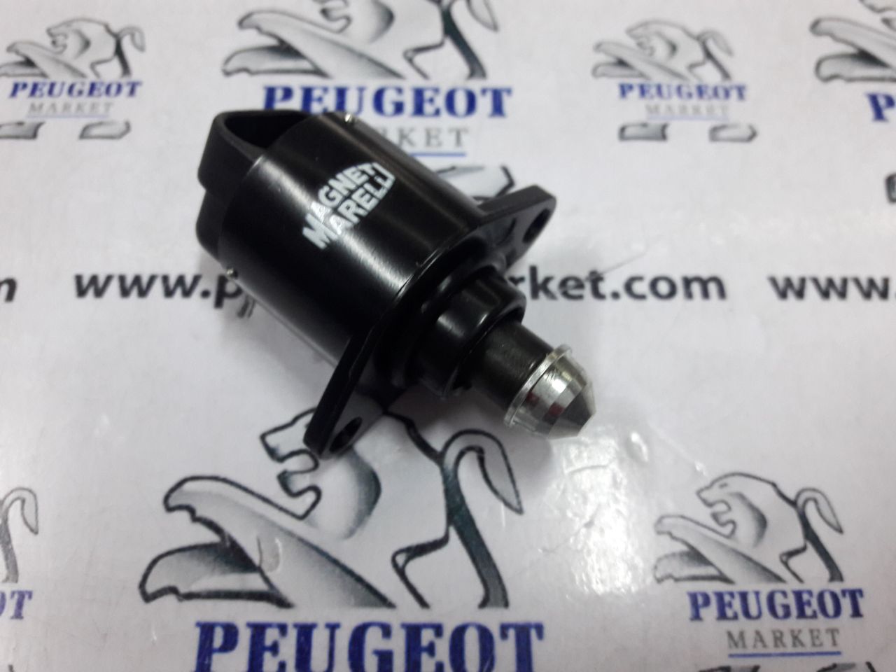

  • Onun icini acip buyuk ihtimalle icindeki rolanti motoru calismiyor.
    Yani en sık olani odur. Rolanti motoruda oyle pahali degil.
    Magrelli marka olani tahminen 200 falandir.Www.otoyedekmarket.com adresinden getirebilirsiniz.
    Komple degisime gerek yok bence.

    rölanti motoru sapıtmış bir halde daha marş yapmadan çalışmaya başlıyo. 15 metreden duyuluyo içindeki ses sürekli kesintisiz ötüyo çevirmeli internet bağlantısı gibi. bu linkteki uygun mu acaba bendeki 206 artı modeli. pek bilinmediği için piyasada hep ilk kasasına ait parçalar oluyo bide bu rölanti motoru arızalı değil de sorun buna bağlı sensör olabilir mi ? ses çıkarıp arızalı şekilde çalışıyo çünkü

    PEUGEOT 206 1,4 ROLANTİ MOTORU (MARELLİ) 100,00 TL otoyedekmarket
    https://www.otoyedekmarket.com/urun/peugeot-206-1-4-rolanti-motoru-marelli

    Olabilir ama insallah sensor degildir. Cunku o biraz pahali.
    Ama genelde sensore birsey olmuyor. O kucuk dinamo bozuluyor.
