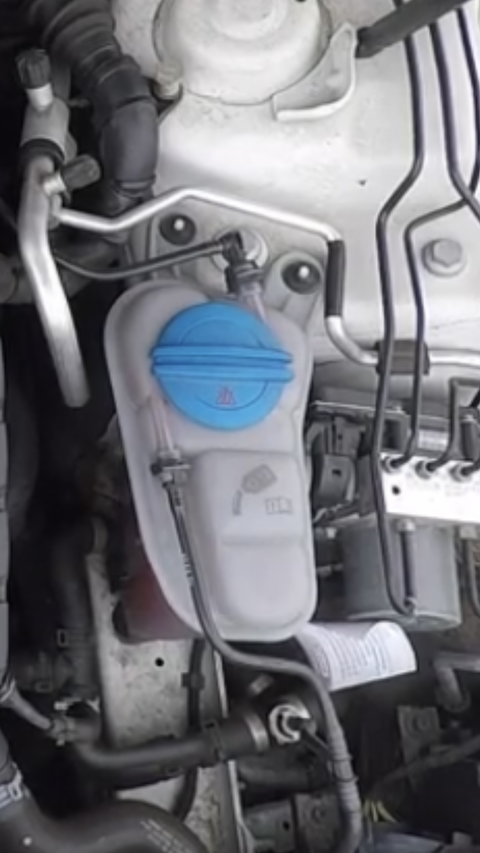

    Yukardan gelen 2 tane ince hortum var hocam o nasıl olcak ?

    Hocam sizede resmi atıyım hangi hortumu söküp suyu dışarıya vericem devirdaim yaptırırken ? Öndekini mi arkadakini mi ? Yani genleşme kabına hortumu daldırıp, musluğu açıp, daha sonra arabayı çalıştırdıktan sonra hangi küçük hortum dışarda durmalı ?

  • Araç çalışırken genleşme kabına bakın bu iki hortumdan birisi sürekli su çevirir kaba, markaya göre farklılık olabilir tabi o yüzden şunu çıkar diyemiyorum. Siz gözlemleyin hangisi suyu bloktan kaba taşıyorsa onu çıkarın.

    Geçenlerde bi kapak açık motoru çalıştırmıştım, arkadaki daha kıvrımlı olan hortum kısmından çalkalanma görüntüsü görmüştüm. Sanırım arkadaki hortum geri dönüş
