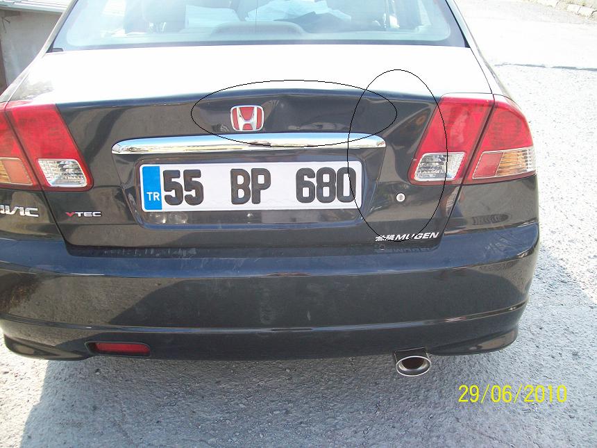

  • Arkadaşlar 1 ay kadar önce İst. turumuzda e-5 (yanlış hatırlamıyorsam) dur kalklı trafikde arkadan kamyonetin biri arabaya dokunuyor babam inip tampona bakıyor ve birşey yok diye devam ediyor. bagaj kapağının ezildiğini görmüyor. Herneyse buralar önemli değil. Cana gelmesin.
    Arabayı geçen gün servise götürdüğümde değişir diye hiçbir söz söylemediler daha sonra o kısmın düzeltilmediğini bagajın üst kısmınında yukarı doğru kalktığını v.s söyleyip değiştireceğiz dediler.
    Bu bizim çok bi sorun değil fakat gerçekdende değişmeden onarılmazmıydı o hasar ?
    Resimleri Ekliyorum..

  • onarımda, macun kullanılacak ve şalama ile düzeltme yapılacaktır. ısıtılan sac neticede tat vermez ve üzerine macun vurulacağı için bir süre sonra kavlama v.s. gibi durumlar olabilir. tabi ustanında profesyonelliğine bağlı biraz.
    değişmesi daha temiz olur.
    satmayı düşünüyorsanızda servis kayıtları ve fotoğrafları alıcılara gösterirsiniz..
  • Değişmesi en temizi oldu diyebiliriz yani.
    Satmayı düşünmüyorum çok isteyen olmasına rağmen.
    İlk hasarı da, bu hasarında resimleri elimde mevcut, satacak olursak alıcıya ilk onları gösteririm zaten.

  • o bölge taşlanıp çekiçlenip macunlanacakmış. çok ta zor birşey değil. max. 1 gün sürer bagajı adam etmek..
  • Degısmesı daha saglıklı olacaktır. Kıvrımlı bolgede ıscılık zor oluyor ve her ne kadar usta ıyıde olsa sonradan sırıtabılıyor.

  • İyi bir usta ve uğraş sonucu düzeltilebilir.Ama değişim kadar randuman vermez tabii o ayrı mesele.
  • Çok benzeri başımıza geldi.09' honda civic sedan dı bizdeki araçta.Acaba Honda'nın özellikle yaptığı birşeymi bu ufak hasarlarda bile değiştirme diye düşündüm mesajınızı görünce.
    Ama bana sorarsanız değişmesi daha makbul.

    Tampon boyandı,bagak kapağı,sağ iç stop,bagaj nikelajı değişti arkadaşlar. Şimdi düşünüyorumda değişmesi daha iyi oldu. Eskiyi at yeniyi boya tak.
    Kaskoya giydirilen fiyat 1450 lira.

  • Bende de buna benzer bir göçük var servisten çektirmeyle yaptırılabileceğini söylediler. Belki siz de o şekilde yaptırabilirsiniz...

  • özel servis olsaydı aracı tamir ettirdiğiniz yer kesinlikle derdim ki size değişti diyorlar düzeltip boyamış olma ihtimalleri yüksek. ama iş yetkili servislere gelince en iyi yaptıkları şey yenisini tak boya gönder al parayı (:
  • Bence de değişmesi mantıklı olandı...
    İinsanlarda şu "değişen var mı" sendromunu anlayamıyorum.
    Bagaj kapağı'nın doğrultulmasındansa sıfırının takılmasını tercih ederim.
    Saç ısıtılacak, doğrultulacak, beceremediği yerler macunla düzeltilecek.
    Bunun yerine 4 tane civatayı sök, yenisini tak...
    Honda'nın bagaj kapağını çıkarıp yerine broadway bagaj kapağı takılmıyor ki...

    Yetkili servislerde zaten vurulan parçalar direk orjinali ile değiştiriliyor.
    İnsanlarımızda şu korku var; eğer parça dğişmişse o parçada düzeltilemeyecek kadar hasar meydana gelmiştir.
    Tabi bunu düşünenler servis mantıklı değil sanayi mantıklı kişiler.
    Yetkili servislerin direk değiştir mantığının olduğunu biliyoruz. Mesela benim de bagaj kapağında göçük var servise sordum değiştirelim dedi. Tabi ben de düzeltilmesi taraftarıyım çünkü boyasında hata yok.
