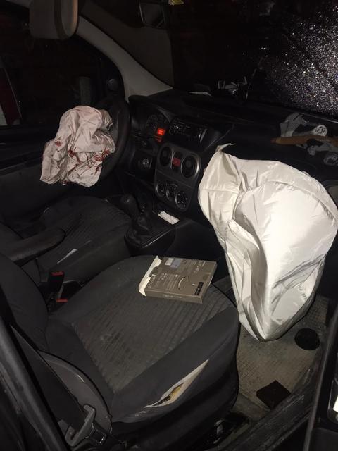

  • Hocam Gayet Normal Senden Daha Hafif Bir Kaza Yaptık Sonuç Bu

  • Bu durumdan daha vahim şekilde Mercedes C180 coupe amg ile kaza yaptı arkadaşım. Araç perte ayrıldı o kadar vahim olmasına rağmen airbaglerin hiçbiri açılmadı (emniyet kemeri takılıydı). Arkadaşımda ezik, kırık, çıkık, kanama bile olmadı çok şükür.
    Mengerlere gittik sorduk neden açılmadı diye. Kazan yapan kişinin burnu filan kanadı mı yada başka bir yerinde hasar oldu mu diye sordular. Olmadı deyince açılmaması normal o zaman dediler geçtiler :)
  • Ön hava yastıklarının açılması için aracın gidiş yönüne zıt bir ivme (Bir yavaşlama) algılaması lazım. Gel gelelim burada birisi önü soldan takıp alıp götürmüş. Ön hava yastığı açılsa da bir işe yaramazdı ki açılmamış.
