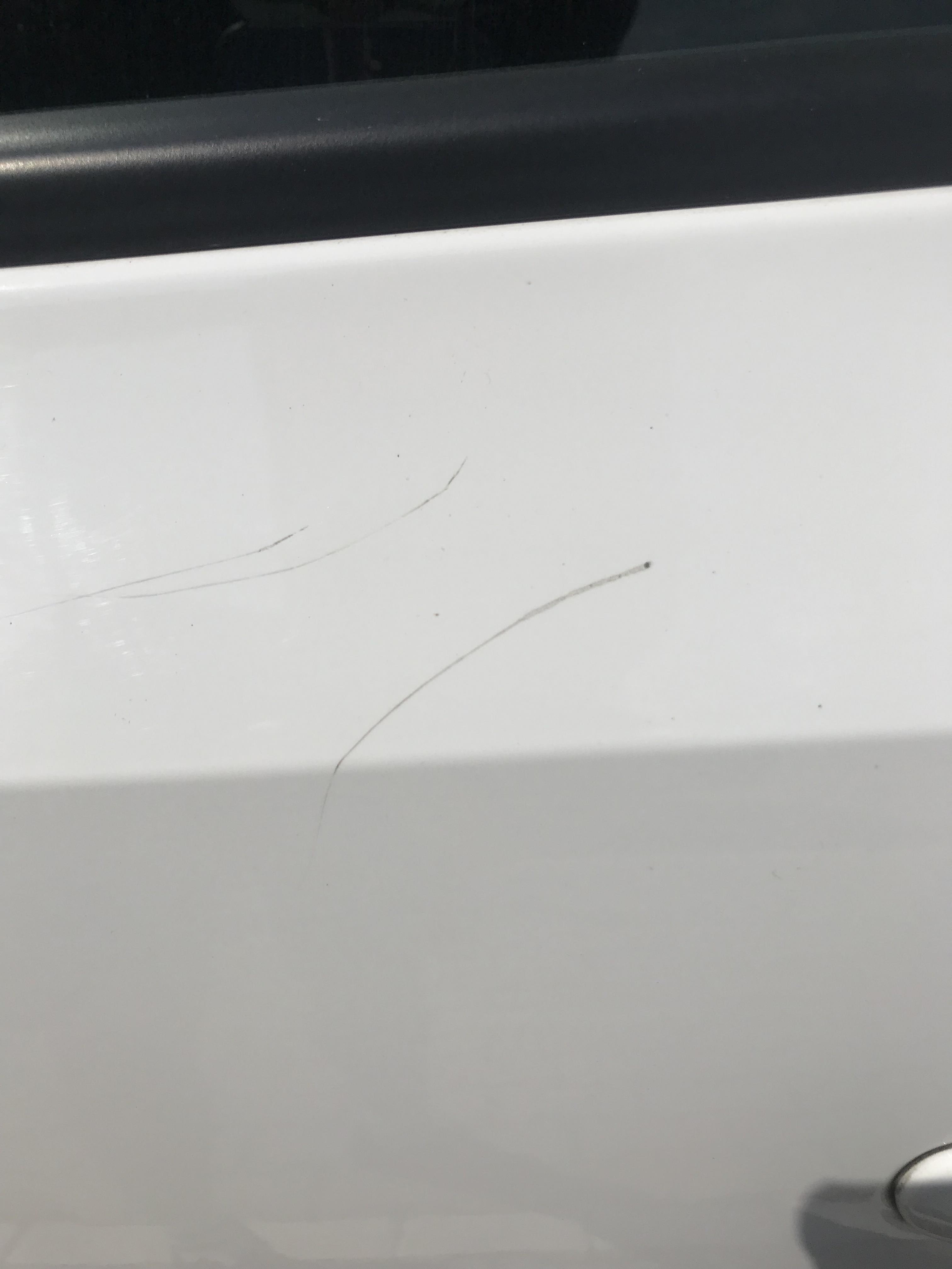

  • Merhaba aracı yanlış parktan çizdirdim 2 kapıyı çizmiş tırnak geçiyor 1 tane ustaya götürdüm geçmez dedi Hiç mi çözüm yok en azından daha yumuşak gösterse
    expertizde sıkıntı çıkarmıcak şekilde yapılabilir mi
    Ankaradayım bu arada şu ustaya götür halleder gibi tavsiyeniz varsa
    Ama hiç oluru yok derseniz kalsın böyle napalım nazarlık olarak :/
    Bu çizikler boyasız geçer mi

  • Ya bu neymiş yaaa.. Tamam benimde sıfır aracım var. Tekerine taş değse benim de içim yanıyor ama yok boyasız yok hatasız yok boyasız yok hatasız... Abi olan olmuş işte ne yapacaksın ekspertizde çıkmasını istemiyorsan başta dikkatli olmak lazımdı öyle değil mi? Ayrıca şu boya değişen kafasından kurtulmak istiyoruz ama herkes yapılan işlem expertizde çıkmasın diye bir tarafını yırtıyor. Rötüş yaptırırsın baktın göze batıyor gidip lokal yaptırırsın. 2 karış boya için fiyat kıran yada kırmaya çalışan adama da sana satılık araba yok deyip çeker gidersiniz.
  • Expertizde sıkıntı çıkarmayacak şekilde derken? Sattığım adam anlamasın mı demek istiyorsunuz?

    hayır expertizde boyalı gözükmicek şekilde onarabiliyor muyuz diyorum çizikleri
    çünkü araç hatasız boyasız bi çizik için boya istemiyorum
    hemen bi artniyet
    < Bu mesaj bu kişi tarafından değiştirildi YuriBoyaka -- 30 Ağustos 2021; 16:20:16 >
  • hafif bir rötüş boyası üstünden polisaj cila ile geçilirse gider gibi sanki
  • Chris fix diye youtube kanalı var. Bu tarz çizikleri hatta daha kötüsünü yok etmişti. Kalemle tutuş yaptı sadece. Turkiye de o ustalık zor bulunur. Kendim yapabilirim diyorsanız deneyin.
  • Beyaz boya ise çok kolay rötuş olur. Üstünde vernik katmanı olmadığı için.
    Eğer metalik renkli ise üstünde garanti vernik vardır. O zaman youtube da çelik rötuş diye google da aratın bir fikir edinirsiniz.

    rötüş boyası derken bu expertizde aracı satarken boyalı diye gösterir mi ? araç hatasız boyasız çünkü şuan

  • Rötüş göstermez. Boya zımparalanıp boya macun yapılırsa gösterir.

  • Çelik rutuş diye işlem var ama bu işlem sonucu sadece siyah çizik yerine beyaz çizik olcak yani göze fazla batmamış olur.
    Çelik rutuş diye araştır.
    Normal rutuş iyi görüntü vermez.
    Profesyonel ustaya denk gelsen, orjinalmiş gibi işlem yapar ama parasıda orjinaldir.
  • Boyat geç ne kadar takıntılısınız. Önceden bir kaç açıdan fotoğrafını da çek, alan adam ciddi bir kaza olmadığını anlasın eğer hala laga luga yapıyorsa kapıyı göster kov. Bu işin raconu budur.
    Araba dediğin boyanır, tamir edilir, tabiatı gereği böyle ufak şeyler olur. Üç karış boyası olan arabaya sanki tavan kesilip eklenmiş muamelesi yapan adamlara araba satmam, gitsin hatasız boyasız eşek alsın ona binsin. Motor, şase ve yürüyene bakmayıp aracın kaportasındaki bilmem kaç mikron boyaya takan adama araba teknolojisi gerçekten çok, eşek kafi.
  • bence kalsın daha orjinal vede gerçek..
  • Pasta cila azaltır ama çizikler kaybolmaz. Bence yaptırma boya vursan laf anlatamazsın memleketin insanına satarken. Bırak nazarlık kalsın.

  • tırnak takılıyorsa pasta cila ile geçmez
  • Çizikle bineceğime yaptırır binerim, yok boya olmasın yok hata olmasın, kendim biniyorum sonuçta gözüme ne hoş geliyorsa o. Yatırım için aldıysanız arabayı binmeyin garaja çekin.

    Tırnak giriyorsa çelik rötüş tarzı bir uygulama var sadece boya makinasıni o noktanin üstüne tutarsa anlaşılıyor satarkende önceki resmini gösterip rötüslü olduğunu belirtince sıkıntı olmaz dh üyesi kahramanlarında sesi kesilmiş olur
