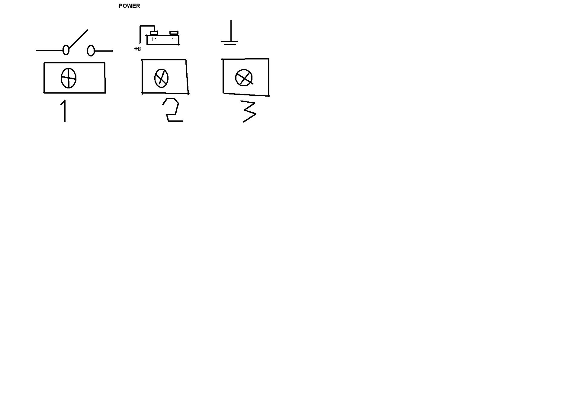

  • Evet amfim bu ALPIN USA-201 2X150W
    Bunun arkasında üç tane powerle ilgili olan klemens var ben bunları anlayamadım...
    Resimleri sempolik olarak paintte yapttım kusura bakmayın..
     BU ARABA AMFİSİNİ EVDE ADAPTÖRLE KULLANAMADIM...
    Şimdi ben bu klemenslerden 1. olana +12V , 2. olana - verdim..
    amfi çalışıyor,lambası filan yanıyor ama tüm bağlantıları doğru yapmama rağmen ses gelmiyor...
    Güç kaynağım Sonya,30W 2.5A +12V veriyor..
    acaba sorunun 3. klemensle bi alakası olabilir mi??
    Saygılar...

    muhtemelen 3. klemensle ilgili galiba.klemensin üzerinde topraklama simgesi varsa - ye bağlamayı dene istersen.

    galiba yanlış söyledim bence 1 ve 2. klemens + 3 klemens eksi olması gerek.genelde anfilerde 2 besleme 1 şasi kablosu olur.genede dikkat et dostum.anfide sigorta çok çok dikkat et

    noldu arkadaşım çalıştırabildinmi.1.sinde kontak resmi var galiba anahtar ile çalışması için 2.si direk 3.sü şasi gibi geldi bana.ilk anfi aldığımda sigortayı attırmıştımda ordan biliyorum.aman sende attırma.

    yine aynı sorun... ama busefer olması gerekirdi diye düşünüyorum..
    acaba amfide bir arıza mı var

    sigorta atmış olabilirmi.sembollerden o bağlantı şekli çıkıyo ama.anfinin markası ne ve kaç wattlık

    1 ve 2. bacağı + beslemeye ver. 3. bacağı toprak yani - ye ver. çalışması lazım. çalışmazsa sigortana bak sigortada sağlamsa belki adaptörün besleyemiyordun on konumunda iken adptör uçlarındaki gerilimi ölç düşükse zaten çalışmaz adaptörünü değiştir oda olmadı amfin kaput!

    arkadaşım adaptörün için 30 watt 2.5 amper yazmışsın.taka8604 ün de dediği gibi adaptör yetersiz geliyo olabilir.amfin ne kadar bilemiyorum ama 2.5 amper
    oto amfisi için çok düşük.

    arkadaşım o anfinin çalışması için sen en iyisi bir pc power i kullan ...ve +8 volt yazan yere teyp ten gelen oto anten ucunu bağla çalışır...veya +12 v ver

    arkadaşın anten ucu dediği bildiğimiz rasdo anten çıkışı deil..
    oto teyplerinde otomatik anten ucu vardır.o da teyp açıldığında amfiye elektirik gitmesini sağlar.tabi otomatik açılan anten için de kullanılır..
    oto amfisinde de o yüzden 3 tane giriş var.biri +12 V birisi şase birisi de remote yani uzaktan kontrol..
    oto teybi bağlamadan oto amfisi kullanmak için +12V ve remote e adaptörün + ucu bağlanır.şase de zaten malum..

    28 A pc powerı olduğunu sanmıyorum arkadaşım.o 12 voltta deildir.5 voltta 28 A dir.
    server kasalarının powerları 15-20 A falan oluyo bildiğim kadarıyla.bulabilirsen işini görür

    nasıl olur yaa içinde sigorta yok ki amfinin

    arkadaşım bilgisayar üzerinde overclock yaptığımız için 12v 28a olan bir güç kaynağımız var(arkadaşın)
    onunla denedim yine çalışıyor ama ses yok

    sen bağlantıları söylenenler gibi yaptın mı arkadaşım.şu amfinin bir de elektirik bağlantıları olan yerinden resmini çekip koysaydın

    arkadaşım senin başın bu anfi ile derde giricek galiba.resme baktım ona benzer bi anfi vardı bende.istersen bide tamamını çek gönder daha iyi görelim.

    Evet hepsini yaptım..
    1. mesajımdaki şemanın gerçek resmi..
    pek anlaşılmıyor ama 1.ve 2. klemense +12V , diğerini de şasiye bağladım..
