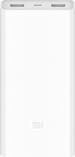

    Laptop ile sürekli mobil durumda olacağım bi 1 yıllık süreç var önümde. Tek derdim priz olmadığı zamanlarda laptopun gücü yetmeyecek olması. Almak istediğim laptopun güç özellikleri şu şekilde yazıyor web sitesinde;
    Güç kaynağı türü: 200 W AC güç adaptörü
    Pil Türü: 4 hücreli, 70 Wh Lityum iyon polimer
    Pil ömrü karma kullanımı: 5 saat 15 dakikaya kadar
    Şindik!
    Diyorum ki bi 20.000 Mah powerbank alsam, ucuna da şu USB-DC dönüştürücü kabloyu taksam
    S-link SL-DCM7, Usb Dc Kablo, Usb M to 5.5 x 2. DC 1m Çevirici
    20.000 Mah yukarda yazan güç özelliklerinde bir laptopu, yukarda ki kabloyu kullanarak şarj etmeye yarar mı? Ben bu Volt Amper akım neyin işlerinden HİÇ anlamıyorum. Çıkan enerji akımını kablonun taşıma gerektiğini biliyorum sadece. Almak istediğim Powerbank ise (3.6A çıkış gücündeymiş)
    Xiaomi 20000 mAh 2C Quick Charge 3.0 Taşınabilir Şarj Cihazı onun da linkini şuraya iliştiriyorum;
    akakce.com
    Xiaomi 20000 mAh 2C Quick Charge 3.0 Taşınabilir Şarj Cihazı Fiyatları, Özellikleri ve Yorumları | En Ucuzu Akakçe
    https://www.akakce.com/tasinabilir-sarj-cihazi/en-ucuz-xiaomi-20000-mah-2c-quick-charge-3-0-fiyati,204477280.html
    Bi bilen bi akıl versin yalvarıyorum. Bu powerbankten şarj etmek işi artık benim için nerdeyse ölüm kalım meselesi haline geldi. Hayır ekran kartı bana yetse sırf bu yüzden Macbook alıcam 3Ds Max yalan olsun umrumda değil ama Macbook ekran kartı da RTX 2070 ile yarışamıyor bile.
    Bilgi ve tavsiyelerinizi rica ediyorum. Selamlar.
    edit: Şimdi fark ettim ki HP websitesinde ürün özellikleri listesinde şöyle bi ibare var;
    Harici Bağlantı Noktaları: Thunderbolt™ 3 içeren 1 adet USB 3.1 Gen 2 Type-C™ (40 Gb/s sinyal hızı, DisplayPort™ 1.4, HP Uyku ve Şarj Etme); 3 USB 3.1 Gen 1 Type-A; 1 RJ-45; 1 kulaklık/mikrofon birleşimi; 1 mikrofon; 1 AC akıllı pin; 1 Mini DisplayPort™
    "Type-C™ (40 Gb/s sinyal hızı, DisplayPort™ 1.4, HP Uyku ve Şarj Etme)" bu ibare laptopun Type C den şarj olabilme özelliği olduğu anlamına mı geliyor? Macbooklarda olduğu gibi?

  • Merhaba hocam. Öncelikle Typce-C başka cihazları şarj etmek için kullanılıyormuş oradan bilgisayarınızı şarj edemezsiniz.
    Powerbank ile şarj olur mu sorusuna gelince biraz kafa yürüttüm ama pek kesin sonuca ulaşamadım. Pilgisayarlar 12V ile şarj olduğu için powerbank'in şarj etmeyeceğini düşünüyorum. Bazı modüller ile powerbankten aldığınız 5V'u 12V olarak bataryanıza verebilirsiniz. Dilerseniz forumun başka teknik bölümlerine konu açın.
  • ChiefOfficer kullanıcısına yanıt
    Yok hocam bu ürünü kullanıyorum 12V çıkış veriyor ancak 1.5A gücünde.
  • Kullandığınız PC modeli nedir
    Orijinalden alıntı: Togrul99
    Henüz laptopu almadım.
    Hp-Omen 15-dc1003nt almak istediğim model.

    Bu çıkış enerjisini dönüştürmenin bir yolu yok galiba değil mi?

    Bildiğim kadarıyla ultrabooklar hariç USB type c veya powerbank'la dolum özelliğine sahip değil PC ler

  • Bataryalı 12v akü şarj cihazı+12v ile çalışan laptop adaptörü ya da 220v invertor

    ZenPower Pro PD diye bi zımbırtı var ama ne Türkiye de nede ABD Amazonda satışı yok. Bu direkt Asus laptoplarını şarj etmeye yarayan bi powerbank. Çözüm var o da Türkiye de yok anasını satayım.

    Bahsedilen ürün notebook ve ultrabooklar la uyumlu gördüğüm kadarıyla hocam. Yani uyumlu olduğu cihazlar listesinde Gaming modelleri göremedim

    Yok gaming modelleriyle de uyumlu.
    Ben o cihazı bu model sayesinde öğrenmiştim
    Ama bu laptopta türkiye de yok zaten. Bu haftaiçi Asusu bi arayacam. Bu ve benzeri her hangi bir powerbank ile uyumlu model listelerini isteyecem adamlardan. Ben oyun oynayan biri değilim yeter ki minimum RTX 2060 seviyesinde bi cihaz bulayım. Güç desteği yoksa zaten bu Asusun her hangi bir modelini listeden kaldıracağım fiyatından ötürü. Ben 1 yıl boyunca sırtımda sırt çantasıyla 9 ülke gezeceğim. Her zaman priz bulma şansım da yok o yüzden ekstra güç olayına bi çözüm bulmam gerekiyor yoksa çok çile çekerim. Senin yolladığın Asus modeliyle uyumluysa Power Pro o zaman biraz daha kasar o modele yönelebilirim powerbank desteğinden ötürü. Diğer türlü kasmanın çok alemi yok gibi geliyor bana. Olması MSI falan da bakıcam.

    MSI da iyi markadır hocam. Bahsettiğiniz Asus GX modeli zaten ultrabook sınıfına giriyor inceliğinden dolayı. Bahsettiğiniz PD cihazıda öyle ahım şahım birşey değil yanj.
    13600mAh 3.7Vt da. Bunu da
    12V çevirirseniz kabaca 3 katı aşağı çekin kapasiteyi. Takribi 4100gibi bir sayı oluyor.
    Edit: şimdi baktım 14.4V ta 13600mAh mış.... Baya kullanışlı birşeymiş.,..
