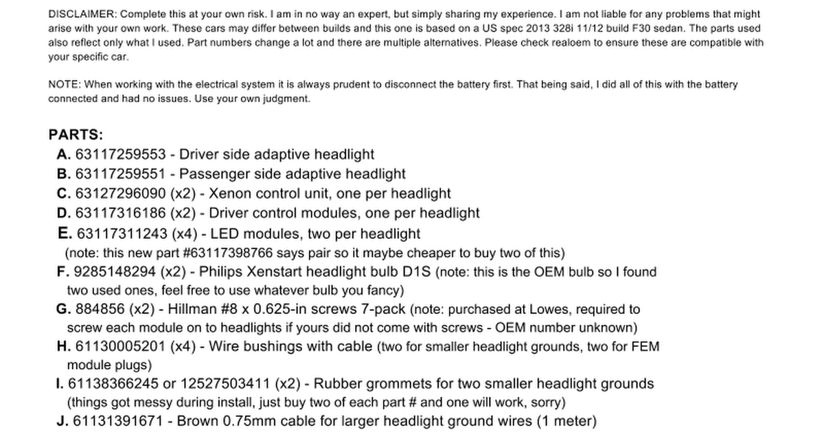

  • e90 adaptif xenon opsiyonlu sahibi olarak işin zor diyorum. Otomatik yükseklik ayarı, far beyni, farların kendileri benim bildiklerim. Stok gelmeyen bir donanımı eklemek biraz maliyetli oluyor. Retrofit diye aratınca bulduğum döküman:
    A. 63117259553 - sol adaptif far
    B. 63117259551 - sağ adaptif far
    C. 63127296090 (x2) - Xenon kontrol ünitesi(far başına 1 tane)
    D. 63117316186 (x2) - DCM diye geçen sürücü kontrol modülü(far başına 1 tane)
    E. 63117311243 (x4) - LED modülleri, (far başına 2 tane)
    F. 9285148294 (x2) - Philips Xenstart D1S far ampülü (far başına 1 tane, oem olarak bu geliyormuş)
    G. 884856 (x2) - Hillman #8 x 0.625-inç vidalar 7li paket
    H. 61130005201 (x4) - Wire bushings with cable (two for smaller headlight grounds, two for FEM
    module plugs)
    I. 61138366245 or 12527503411 (x2) - Rubber grommets for two smaller headlight grounds
    (things got messy during install, just buy two of each part # and one will work, sorry)
    J. 61131391671 - Brown 0.75mm cable for larger headlight ground wires (1 meter)
    J. 61138364836 (x2) - Socket connector 2.8x0.63 for larger headlight ground wires
    J. 61138369722 (x2) - Rubber grommet 2.8x0.63 for larger headlight ground wires
    Diğerlerini çevirmeye üşendim. Dökümanda nasıl yapılacağına kadar anlatılmış. Yabancıların bilgi paylaşımını seviyorum. Bizim millet görgüsüz olduğu için parasını basar yaptırırım kafasında ve bir gram bilgi bulamıyorum e90la ilgili. Hepsini ingilizce bulup yapıyorum. Sanayiye gitmeme gerek kalmıyor
