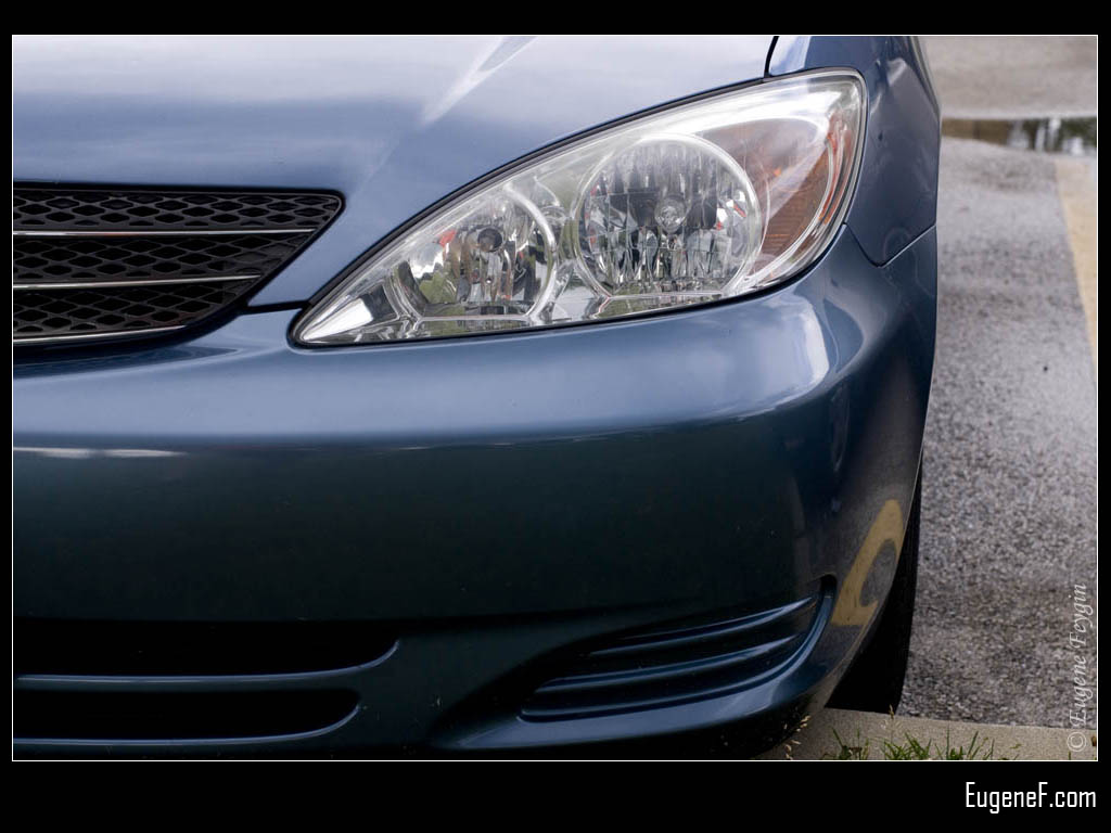

    1) Merceksiz halojen farlar..
    Yıllardır kullanılan bir teknolojidir..1 veya 2 tane cukur ayna benzeri yapı kullanılarak ışık odaklanır..bazılarında uzunlar ayrı kısalar ayrı ampul ve ayna yardımıyla saglanırken bazılarında tek ayna yeterlıdır..Son zamanlarda xenon un moda olmasıyla bazı insanlar bu farlarına piyasadan aldıkları xenonları takarak gercekten saygısız bir aydınlatma saglamaktadır..Merceksiz far xenon takılmaz
    Bunlar 2 aynalı ,uzunlar iç taraftaki , kısalar dış

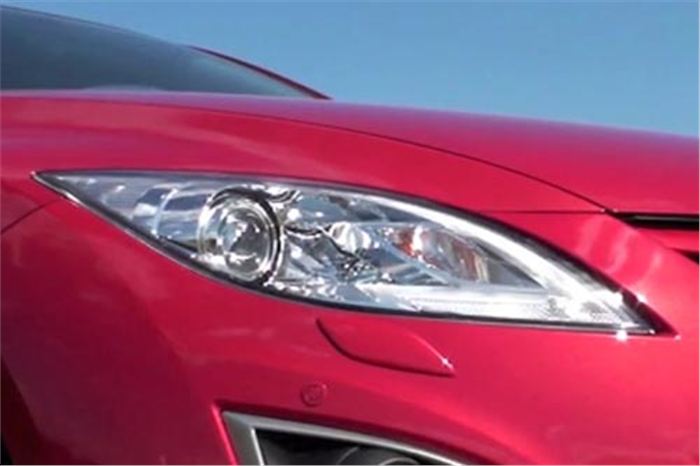

    2) Mercekli halojen farlar
    Bu farlarda ayna yerıne bir mercek bulunur..Bu merceğin içinde ampulun önünde sabit bir perde bulunmaktadır..Bu perde aydınlık karanlık sınırını oluşturur..Böylece ışığın saçılması engellenir ve merceksiz farlara göre daha az göz alır..Bu far yapısında uzunlar ayrı bir bölümden ya 2. bir mercek üzerinden yada aynalı bir far yardımıyla saglanır..Bu farlara xenon takılmasında herhangi bir sorun yoktur..
    Merceğin işlevi
     xenon bixenon far
    Yuvarlak olan mercek , iç kısımdaki aynalı kısım uzunlar..

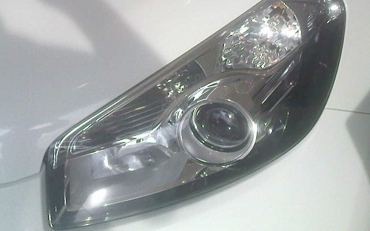

    3.olarak bixenon mercekli farlar..
    Bixenon merceklerde diğer mercekli farlarda olan perde elektrikli bir motor yardımıyla hareket edebilir..Uzunları yaktıgımızda veya selektör yaptıgımızda perde yukarı kalkar böylece aydınlık - karanlık sınırı ortadan kalkar..ışık daha yukarıyı aydınlatır..Bölece uzun görevi görür..yani uzunları yaktımızda ayrı bir ampul yanmaz veya yanan ampul un parlaklıgı artmaz..aynı ampul aynı sekılde yanmaya devam eder..Sadece ust sınırı ortadan kalkar..Ayrıca selektörde de karşıdan gelene flaşa benzer bir etki yapar:)
    Yeni nesil araçlarda ki farlar genel olarak bixenon şeklindedir..Ayarı duzgun yapılmışşa hiç bir şekilde göz almaz..
