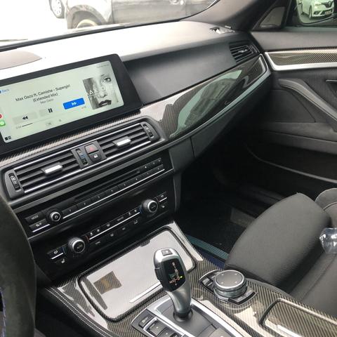

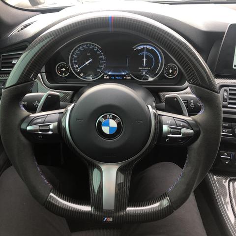

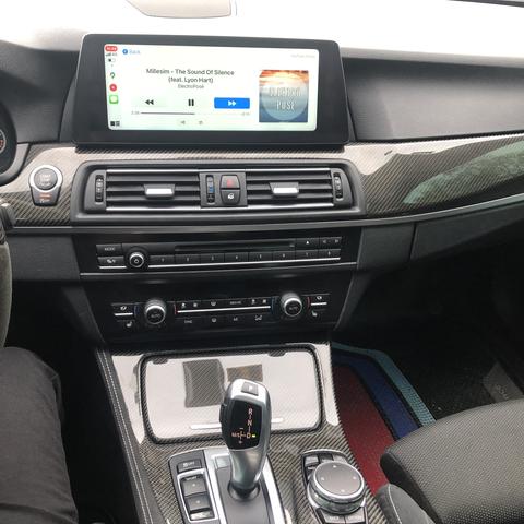

  • Bazı nbt evo id6 cihazlarda gps cıkısı mevcut, ben almanya dan alıp f10 aracıma kendim taktım ve kodlamasını yaptım, aynı zamanda eski ekranı dokunmatik olanla degistirdim aracın ici cok degisti
    m..t oto dan uzak durun, hayatımda gördügüm en pahalı fiyatı verdiler uc kurusluk is icin malum kapıda millet sıra olunca fiyatları 10 a katlamıslar
    aynı zamanda aracımın tüm yazılımını 11/2020 ye yükselttim, bir aylık gece gündüz arastırma sonrasında uzman oldum diyebilirim yazılım ve kodlamada
