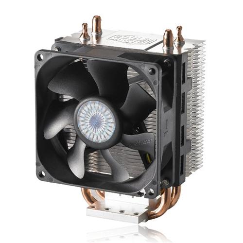

  • Konuyu hortlatmış olmayayım , fakat bilgisayar kullanıcılarının başındaki en büyük sorunlardan biridir, kapanma veya reset atma sorunu .Benim de başıma geldiği için paylaşmak istedim. Gördüğüm kadarıyla , ram-hdd -psu dan bilgisayar kapanmıyor , bu donanımlarda bir arıza varsa zaten bilgisayar açılmıyor.
    Eğer işlemci ısınıyorsa yani yeterince soğutma yoksa işte o zaman bilgisayar kapanıyor veya kendi kendine reset atıyor. Benim bilgisayarın orjinal soğutucu ayaklarından biri yerinden çıktı , yeni ayak uydurup taktım , sorun devam etti , yeni cpu soğutucu fanı aldım o da yeterli gelmedi , tabi bu arada 4-5 defa format attım , çünkü cpu sıcaklığı sanki normal gibi gözüküyordu . İşte burası yanıltıyor , anladım ki cpu sıcaklığı aniden çıkıyor ve bilgisayarın kapanmasına neden oluyordu. Ben de yeni bir cpu soğutucu aldım , bu sefer sorun çözüldü , 10 gün oldu cpu zorlamama rağmen kapanma ve reset gibi sorunlar yaşamadım.
