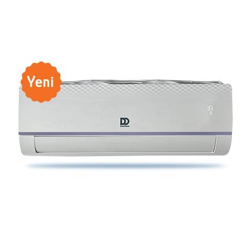

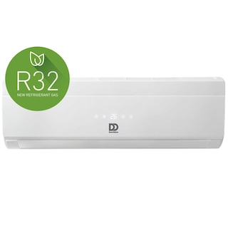

  • selamlar
    bende klima almak üzereyim. baymak elegant plus ile demirdökümü kıyaslayan varmı acaba. 12.000 lik klima yeter dediler. tavsiyeleriniz nedir.
    25 m2 salonumuz var. 12.000 yerine 18.000 lik almamız fayda sağlarmı, gereksiz mi olur. evimiz yeni, yalıtımı çok iyi. Merkezi ısıtma olduğu için sadece soğutma amaçlı kullanacağız
    urun.n11.com
    Demirdöküm A5 İnverter A++ 12000 Btu R32 Gaz Klima - n11.com
    https://urun.n11.com/klima/demirdokum-a5-inverter-a-12000-btu-r32-gaz-klima-P270533754
    urun.n11.com
    Baymak Elegant Plus 12 A++ 12000btu İnverter Klima (montaj Dahil) - n11.com
    https://urun.n11.com/klima/baymak-elegant-plus-12-a-12000btu-inverter-klima-montaj-dahil-P227259487
