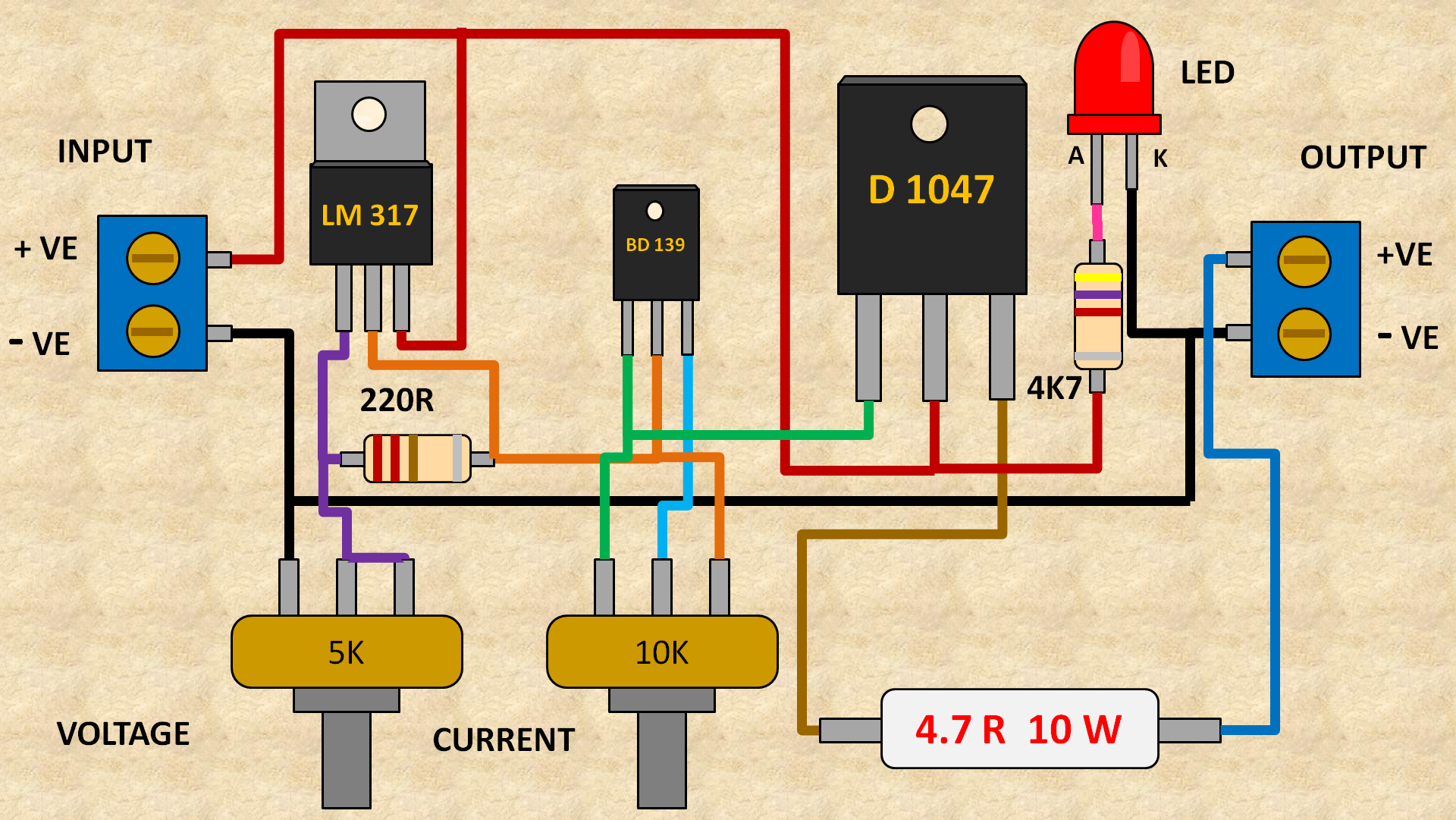

    Bu durumda +12V3A çıkışı ile istediklerimi yapmaya çalışacağım. PSU çıkışına paylaştığım resimdeki gerilim ve akım ayarlı devre (ya da sizin önereceğiniz başka bir devre) ekleyerek devam etmek istiyorum. Bu durumda başka sorunlarla karşılaşmamak için bilmem gereken ayrıntılar var;
    • Şase ve aşırı akıma karşı bu devreyi korumak gerekli mi? Önereceğiniz devre şeması varsa çok memnun olurum.
    • PSU çıkışına ekleyeceğimiz "Şase koruma" ve "Step-up/down CV-CV" ve "Akım/Gerilim ayarlı CC-CV" devreleri yerleşimi sıralaması nasıl olmalı?
    • Elimdeki ayrı iki hat olarak kullanacağım step-Up ve Down booster max 3A destekliyor, 12V 3A giriş akımını arttırdığımızda sorun yaşar mıyım?
    • Devre girişine 12V 3A ile yaklaşık 36W güç verdiğini varsayarsak, gerilim ve akımda yaptığım ayarlar sonucunda çıkışta 36W'ın üstüne çıkmaz, tamam ama düşük ayar yaparsam yüke 36W'ın altına inebilir mi? Mesela; Ayar ekranında çıkış gerilimini 6 Volta indirirsem, çıkış akımı 6 Ampere mi yükselir? Ya da tersi 18 Volta yükseltirsem akım 2 Ampere StepUp booster'da da aynı şekilde mi düşer?

    Resmini eklediğiniz tip devrelerde sorunlar çıkabiliyor ama aşarsınız umarım. LM kesinlikle soğutucuya bağlnmlı ve transistörlerle beraber fazla ısınmasına sebep olunmadan lehimlenmelidir.
    Evvela size kaç Volt gerekiyor?? Hangi pilleri şarz ediyorsunuz???
    Power supplyde 3.3Volt, 5Volt, 12Volt hazırken, kullanılmak istenen gerilim hangisine yakınsa o hattan enerji çekilmelidir. Ayar/regülatör devresi ile 12Volt power çıkışını alıp da 5 Volta düşürmek acaip bi hata olur! Giriş hattına çoklu switch bağlayarak, en yakın gerilimi seçip regülatör devrenizden geçirebilirsiniz. Nasılsa sizinseçmeniz şart bu girişi. Regülatör devresi sadece ince ayar yapar. Belki düşük gerilim hatlarının akım sınırı yetersiz kalabilir yerine göre ama, yeterli olduğu hlde direk kullanılabilirler.
    Poerdan dolayı elinizde +12/-12 ile 24Volt olduğunu da düşünürsek daha ne için step up gerekiyor?? -12 kısmın akı sınırı zayıf denmişti ancak o akım sınırında regülatörünüzü ayarlayıp kullanabilirsiniz?? Hatta -12 Volt için akım sınırını geçtiğinde direk kapanan özellikte bir eklem de yapabilirsiniz. Sorun çıkmasın isterseniz.
    BU arada power supply, pc powerları akım sınırı geçtiğinde otoatik kesme yapıyor muydu??? Kısadevre koruası??? Mutlaka vardır ama hangi tiplerde var hengilerinde yok???

    İnce ayar yapmam gerekeceği için Akım/Gerilim ayarlı CC-CV devreyi yapacağım. 5V ve 3.3V çıkışlarının akım değerleri yüksek olduğu için devre girişine akım sınırlama eklemek gerekecek.
    Şase/yüksek Akım koruma için önereceğiniz devre şeması varsa paylaşır mısınız?
    Bir de bu devreler hangi sıra ile dizilmeli??;
