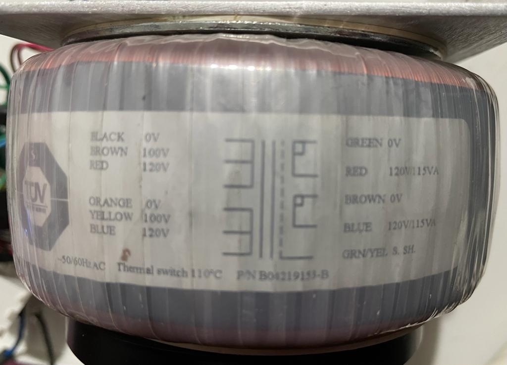

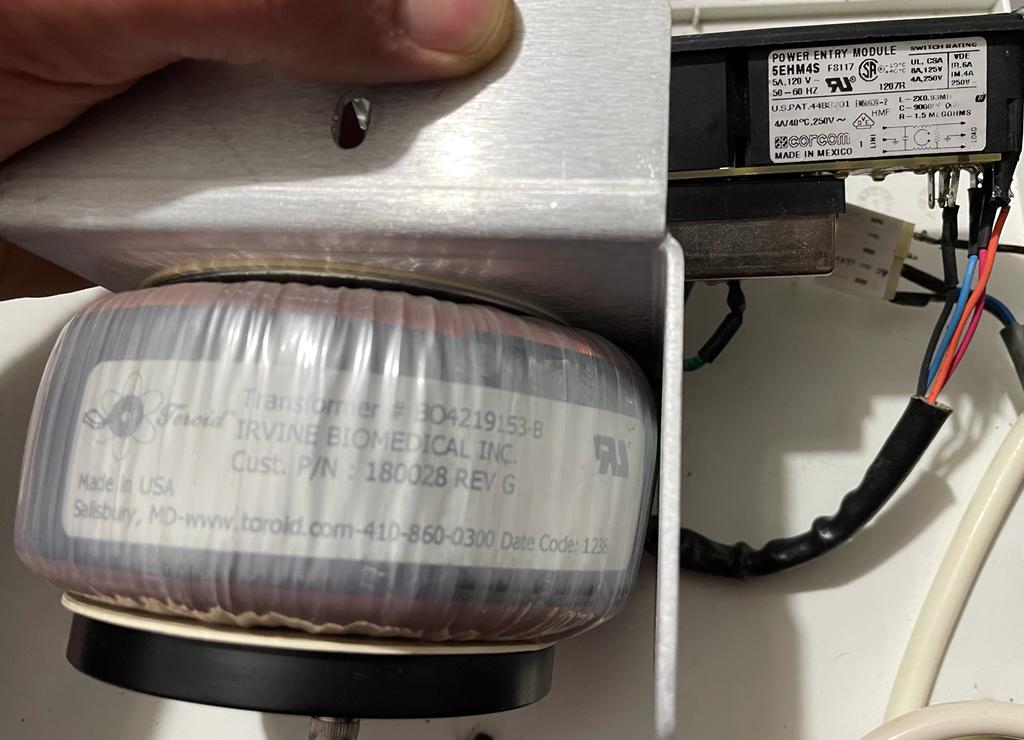

110-120V AC - 165W 60Hz Lcd TV için 220VAC'den dönüştürücü ile çalıştırmak istiyorum. 120VAC çıkışlı resimlerdeki Trafo ile çalıştırdım ama trafo çok ses ve titreşim yapıyor, yer kaplıyor ve büyük ihtimalle fazla enerji tüketiyor. Daha iyi bir çözüm arıyorum. 120 -240 değişim anahtarı da göremedim

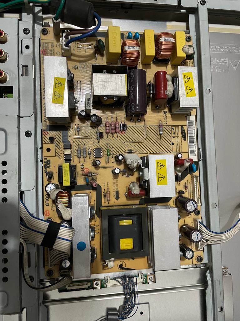

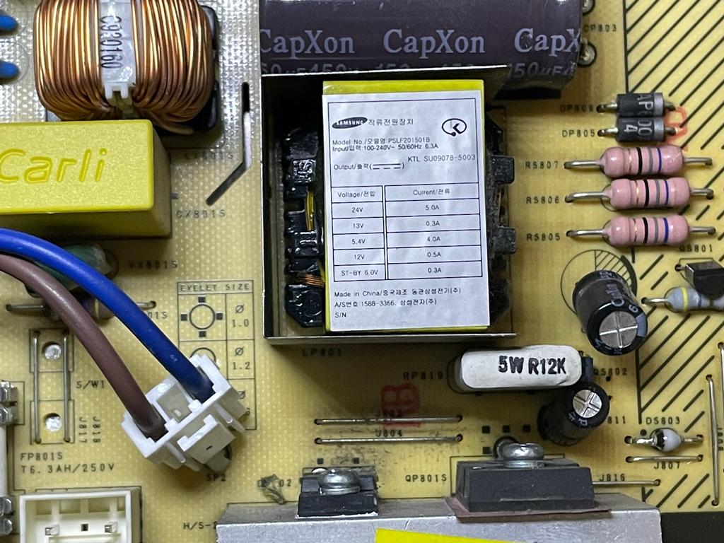

Dışındaki bilgi 120VAC ama içindeki besleme kartı 100-240V AC 50/60Hz 6.3A uyumlu görünüyor. Resimlere ve verdiğim bilgilere göre bu TV 220VAC ile direk çalışır mı?
Primer bölümdeki kapasitör 450V 150 uF,
Trafo 100-240V 50/60Hz 6.3A ve DC çıkışları 24V 5.0A, 13V 0.3A, 5.4V 4.0A, ST-BY 6.0V 0.3A (aynı voltajlar kartın besleme çıkışlarında da yazıyor.)
Sigorta 250V 5.0A
220VAC ile çalışmaz derseniz... aynı çıkışlara sahip 220VAC'lik besleme kartı bulup değiştirmek işe yarar mı? Burada zorlandığım konu kartın çıkış gerilimlerini ölçebiliyorum ama akım değerlerini ölçemedim, primerdeki trafoda yazıldığı kadar biliyorum, bu sorun olur mu? Ana kartı besleyebilecek benzer bir besleme kartını nasıl/nereden bulabilirim?
